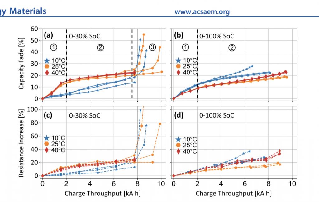

Här är ett LG M-50, så nära vi kommer det batteri som sitter i alla 3/Y LR/P numera.
Vid 100-0% så tappade det 20% efter 9000Ah, det motsvarar 9000/5 = 1800 cykler om man vill räkna med nykapaciteten.
1800 x 40 (eller 45) mil blir 72.000 mil, eller 81.000 mil i cyklisk degradering, så 100-0% tar inte sååå jäkla hårt ;)

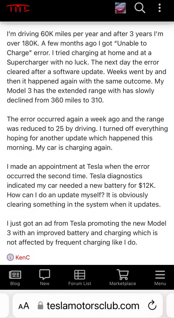

Den här Nissen kör 10.000 mil per år, bilen har nu gått 29.000 mil.
Han laddar till 100% varje gång, och bilen går minst 30 mil om dagen, om han kör alla 365 dagarna per år. Troligen står väl bilen ibland, kanske helger och då ligger i så fall körsträckan på runt 40 mil per dag.
I vart fall, bilens batteri har tappat 17% kapacitet och nu behöver batteriet bytas.
Precis som jag brukar förespråka kan batterierna börja bete sig oförutsägbart vid ~ 20% degradering. Skulle kanske gissa på att imbalance skenat då några celler tröttat mer än andra.
Länk till tråden. Det finns fler poster och batteriet behöver bytas.

Här är faktiska model 3-celler som cyklats bla 100-0, de är cyklade med 1C, dvs betydligt hårdare än normal körning /laddning som kanske ligger på 0.15-0.3C.
29K mil motsvarar runt 20% degradering i denna graf, men med lägre laddström och belastning i cyklerna kommer de degraderas betydligt mindre.
Bilen i tråden har ju haft calendar aging också, men kör man mycket och ned till låg SOC kommer man ha en genomsnittlig. SOC som inte är 80% hela tiden, så bilen kommer ha lägre calendar aging än en familjetesla som laddar till 80% och körs lite.
