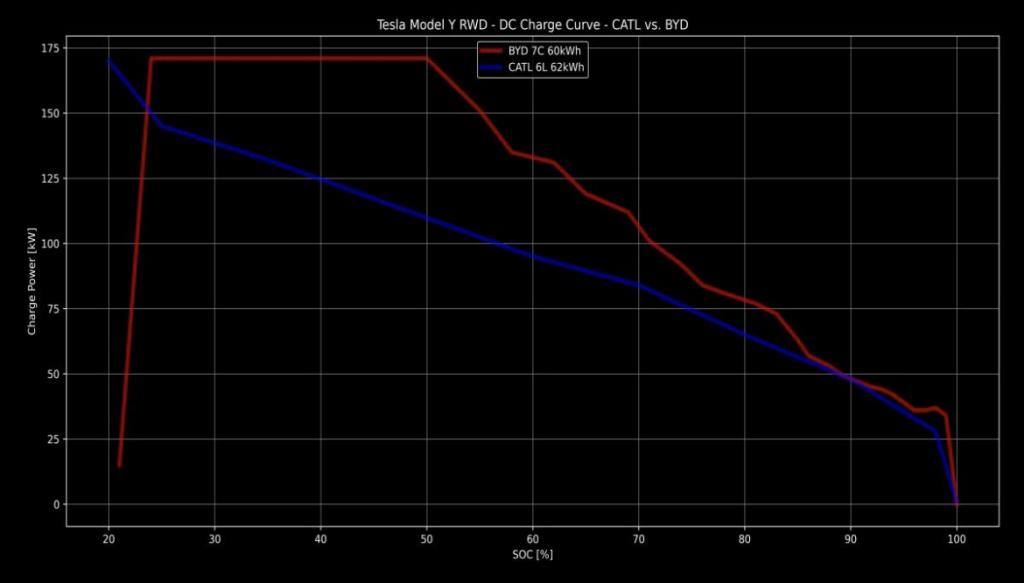

Kanske just för att den "laddar typ lika snabbt i % som en bil med 30% större batteri"(och 800V...). :ugeek:
Fast i Björns 1000km test kommer han ju knappt 200km mellan laddningarna, och det är nog större anledning att det tar lång tid än att han körde på mindre vägar.
Så på den listan presenterar just denna modellen rent ”uselt”. 🤐
% som jämförelse är lika smart som att påstå att en bil är snabbare mellan Stockholm och Jönköping än en annan bil är mellan Stockholm och Malmö. 🤣
400v MY = 42kWh vs 800v I6 = 54kWh
= lika snabbt. 🫣
Han laddar ju inte till 80%, utan bara vad som krävs för att ta sig mellan två laddare.
Han kör ju snabbare än med ID4, som har ett mkt större batteri, så om Yn är usel vad är då ID4?
Poängen är att Hyundai/Kias eGMP hyllats för sin "överlägsna" teknik. Här visar Tesla att en bil med mkt billigare teknik(400v och LFP) kan ladda lika snabbt(ponera att det varit just ett 30% större batteri så hade det fått i lika mkt energi som i6an..).
Det är ju ett av de stora problemet med Björns tester, att det skiljer allt för mycket mellan resten och folk tar det som fakta.
ID5 GTx har ”identisk” förbrukning med ID4 i verkligheten och den är betydligt snabbare i testet, vilket egentligen bara beskriver att han körde den SW av ID5 som levererades med snabbare laddning, vilket även ID4 har nu.
Men att MEB inte är ett laddmonster kan vi nog alla hålla med om, över medel men knappast tillräckligt bra på de äldre bilarna.
Hur räknar du att MY laddar lika snabbt?
Förstår ärligt talat inte resonemanget.
Hade MY BYD haft ett 30% större batteri så hade den laddat långsammare 10-80% än vad den gör idag.
Och Ioniq6 avverkade 1000km 50min snabbare.

R_Edvinsson skrev: 18 nov 2023 16:26
Nej, varför det? Om laddaren är begränsande har du rätt, men ett 30 % större batteri skulle innebära fler parallellkopplade celler. Kan laddaren leverera tillräckligt med ström går det inte långsammare.

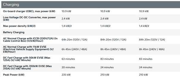

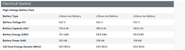

Jag har svårt att släpp den här diskussionen, då jag inte riktigt köper de alternativa förklaringarna till varför 800V bilar laddar snabbare än 400V bilar som framförts i tråden. Vanligast är att man menar att det inte beror på skillnaden i spänning, utan på att det är andra celler och att tillverkarnas påståenden att de kan ladda snabbt pga 800V-arkiterkuren mest är marknadsföring.
Nu har vi faktiskt ett svar på om så är fallet, och det verkar inte som det. Kia EV9 säljs internationellt med två olika batteristorlekar (ca 76 kWh och 100 kWh). Det är samma celler i båda versionerna, men i bilen med mindre batteri är batteriet konfigurerat annorlunda med fler celler i serie vilket ger en högre spänning.
Intressant nog laddar det mindre batteriet bättre vad det gäller maxeffekt, tid från 10-80% och C-rate (se bilder nedan). Intressant nog är skillnaden i dessa parametrar nästan direkt proportionell med skillnaden i spänning. Några förklaringar till detta, annat än det beror på att det mindre batteriet har högre spänning?

EV9 med det stora batteriet och lägre spänning når gränsen för max laddström = 350A. Ligger i praktiken aningen under så ~ 340A tills spänningen blir begränsande vid cirka 600V.
Inte hittat någon ladd-data på det mindre batteriet eller hur många celler det är, men eftersom det har högre spänning kommer man kunna ladda fortare så länge samma max ström tillåts.
Inlägg: 6255
Re: 400V vs 800V
iAkita skrev: 08 jun 2024 03:21
Jag är mycket medveten om att det blivit en forums-sanning att 800V inte medger snabbare laddning än 400V. De argumenten behöver inte upprepas gång på gång.
Det visar sig än en gång att det är exakt där skon klämmer. Se nedan:
Däremot skulle det vara intressant om du kunde förklara varför en EV9 med det mindre batteriet laddar med högre maxeffekt och C-rate än en EV9 med det större batteriet?
99.8 kWh-batteriet är 152S3P. (152 celler i serie och tre parallellt).
Batteriet/bilen har en begränsning av max strömstyrka på 350A.
Laddeffekt nåst som högst ungefär 600V x 350A vilket blir 210 kW.
Det hjälper inte att cellerna i sig skulle klara högre laddeffekt då systemet inte tillåter mer än 350A.
Eftersom det är tre celler parallellt blir strömmen genom varje cell max 350/3 = 116.7A.
76.1-kWh packet är konfigurerat 174S 2P, dvs bara två celler parallellt.
Har ej hittat data på strömbegränsning, men eftersom den laddar snabbare kan vi garantera att strömmen är högre per cell.
350A skulle medge 175A per cell.
Här blir det sannolikt (väldigt sannolikt) cellen i sig som sätter begränsningen, så att laddaren inte sätter gränsen.
För 99.8kWh-batteriet hade tillverkaren antagligen inte någon möjlighet att använda 2P-konfiguration på packet, då man hade hamnat på 228 celler i serie och runt 980V som slutspänning i laddningen. (Ej påläst på max spänning i 800V-laddare).
Om man trots allt hade kunnat köra 2P på 99.8kWh-packet hade det kunnat ladda med samma C-rate som 76.1kWh packet, dvs 31% snabbare än 76.1-packet eftersom strömmen inte skulle begränsa (förutsatt samma strömgräns som 76.1-packet har idag).
Om man konfigurerade packet som 400V (96s) eller 462V som plaid, skulle Teslas Supercharger V3 kunna maxa laddhastigheten på det mindre packet, då Tesla är byggt gör betydligt mer strömstyrka än 800V-systemen.
Skulle såklart krävas att kablaget/ledningar i batteriet anpassas för högre ström.
Det stora packet skulle klara 308 kW konfigurerat så att strömstyrkan från laddaren inte begränsade. (235kW x 1.31)
Räcker det som svar?
Ja, det räcker som svar i avseendet att det förklarar varför det stora batteriet laddar med lägre maxeffekt och c-rate. Självklart blir effekten lägre om strömmen är densamma men spänningen olika i de två batteripacken. Så långt hade jag kommit själv.
Men jag vill sätta det i kontext av vad som diskuteras. Varför har Kia inte helt enkelt ökat den maximala strömstyrkan i det stora batteripacket då, om det nu är begränsningar på cellnivå som är det viktiga och systemspänningen inte spelar någon roll? Några tankar kring det?
Till sist, I princip alla laddare på marknaden som jag känner till kan lämna en spänning på 1000V eller mer. Både Taycan och Lucid air har en batterispänning på över 800V fulladdat (924V i Lucid air). Det kan såklart finnas andra saker som kan ha gjort det svårt för Kia att konfigurera det stora batteriet så, till exempel utrymmesbegränsning och annat. Men då kvarstår frågan. Varför ökade de inte bara hur många Ampere det kan ladda med, om det nu inte spelar någon roll för värmeutveckling och laddeffekt?
EV9 använder elmotorns inverter till att konvertera ”400V till 800V” för att ladda från 400V-stationer, det skulle kunna påverka max tillgänglig spänning där med.
Varför de valde 152S3P om inte spänningen som behövs för att ladda fullt styr inte räcker till skulle vara helt obegripligt.
Vi vet att högre spänning tillåter smalare kablage (lättare/billigare) och mindre förluster, så att en av de främsta företrädarna för 800V-teknik /högre spänning väljer att inte gå hel vägen bör rimligen ha en valid anledning.
Jag gissar på att det blir för hög spänning för laddarna tills annat är sagt.
Vi vet nu varför det mindre batteriet laddar fortare, det var det som var frågan.

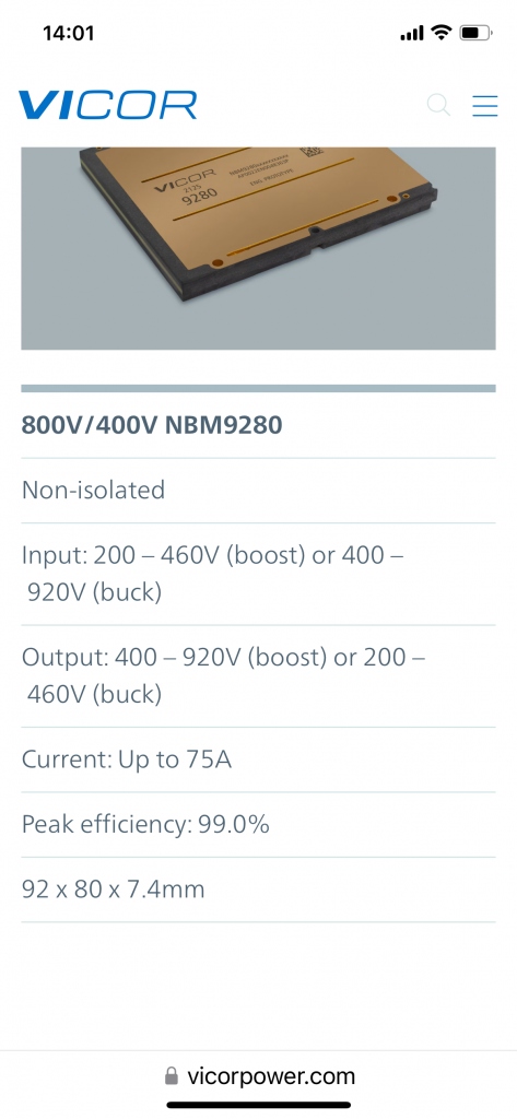

Jag har hittat spänningsomvandlare för att kunna ladda 800V-bilar på 400V-laddare som har 920V som övre gräns. Se exempel:
Innan vi vet varför man gått på 3P isf 2P så ska vi inte låsa oss. Men mest rimligt är att det blir för hög spänning med 223P.

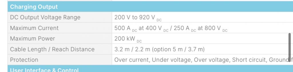

Jag gick in och kollade på evinys laddare.
Tillverkaren specar max 920V charge output på de laddarna, läs en bit ned på DC-laddare.
https://filecenter.deltaww.com/Product ... 205571.pdf
Går man över den systemsopänningen kommer det inte gå att ladda fullt, och laddhastigheten kommer gå med kraftfullt när laddaren måste begränsa spänningen.
(Det är alltid spänningen som styr vilken ström det blir.)

Re: 400V vs 800V
Ionity använder ABB HP 800V 350kW stationer .
Wide output voltage range from 150 to 920 V DC supporting todays and next generation EVs
https://new.abb.com/ev-charging/high-power-charging
Ju mer man kikar på det, desto mer verkar 920V vara en standard för övre gräns.
Tesla V4 kommer ha 1000V, men det innebär inte att alla andra har det.

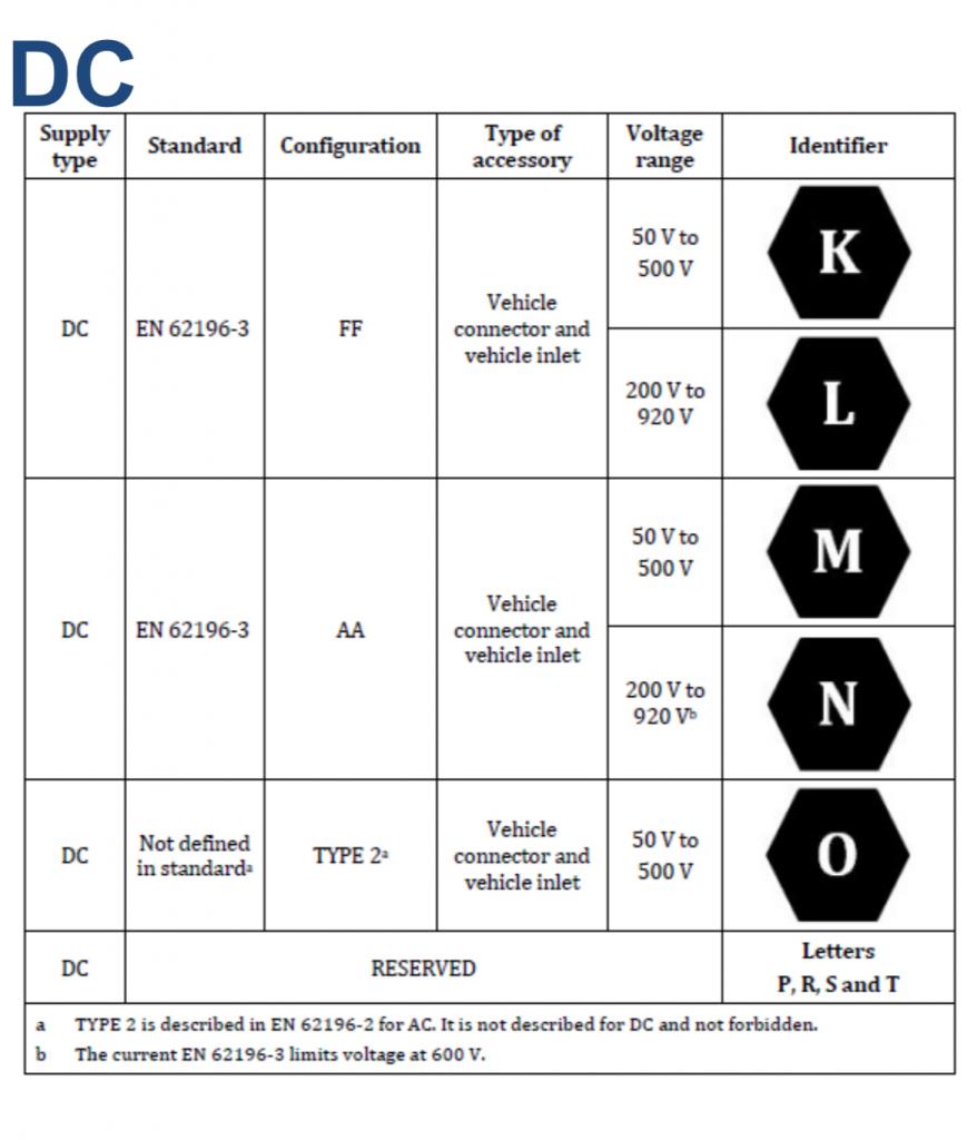

Urklipp från standard en17186
Även om laddaren kan ge 1000V eller mer verkar det dumt att räkna med det.
”L” och ”K” är för CCS

Det är ju exakt sant det de skriver. Eftersom alla andra använder sig av CCS-standarden så är man begränsad till 200kW med 400V, vill man ladda snabbare så måste man öka spänningen, eftersom standarden har 500A som max.
Tesla har betydligt högre ström än 500A, så för Teslas del kommer inte begränsningen lika tidigt.
iAkita skrev: 09 jun 2024 17:46
Varför skulle de ljuga om detta, och varför finns det inga andra tillverkare som visat att de kan åstadkomma samma sak med ett 400V system?
Tesla gör ju det, de laddar 250kW med 400V-systemet. Fast Cellerna Tesla använder kan inte ta emot lika mycket ström vid högre SOC (och/eller att Tesla är försiktigare med att kräma på för mycket ström. Tesla har nog mest erfarenhet av de långsiktiga följderna av snabbladdning på bilar).
Jag ser många förklaringar till varför spänningen inte spelar någon roll i tråden, men inga vettiga förklaringar till varför 400V bilar i så fall behöver 50% längre tid att ladda till 80%.
Nej, men det beror på cellernas möjlighet att ta emot ström vid högre SOC. Tar du Teslaceller, Panasonic NCA så kan du inte ladda dem lika fort som de andra cellerna laddas.
Kan du förklara varför Teslas första 2170 laddar absolut snabbast, medans efterföljaren 2170L är aningen långsammare och varför LG's celler är ganska mycket långsammare, speciellt vid högre SOC...?
