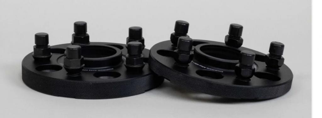

Jag köpte dessa till min Y RWD
https://www.bilmodecenter.se/product/h- ... sla-y-2020
Blev perfekt ihop med sänknings satsen från H&R på samma sida.
Inte märkt av något negativ ännu.

Vad fränt. Du monterade 20 mm runt om.? Skulle man kunna få bilder på din bil.
Jag har med sänkt min 25-27 mm ca. Tror 15 mm blir nice 😎

Satsen heter 20mm men varje spacer är 10mm.
Så spårvidden ökar med 20mm totalt.
Kör med Uberturbine nu och de blev en bra kombo.

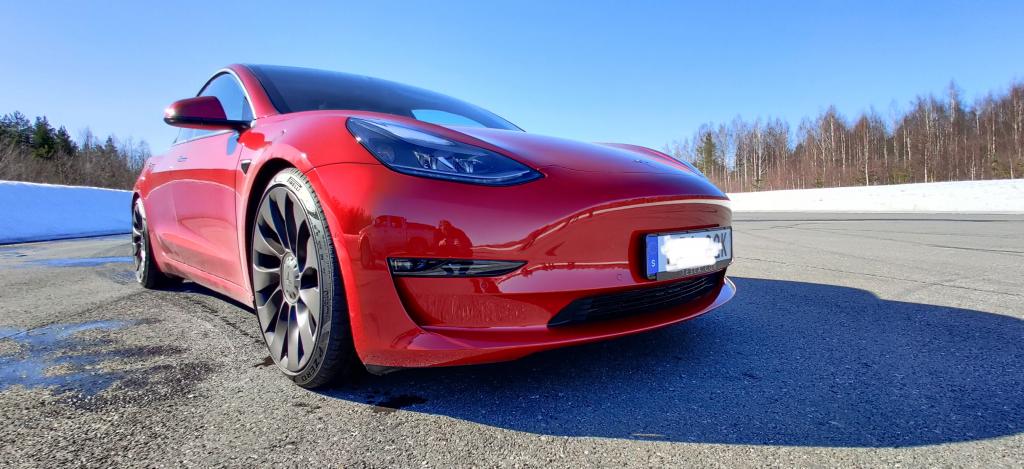

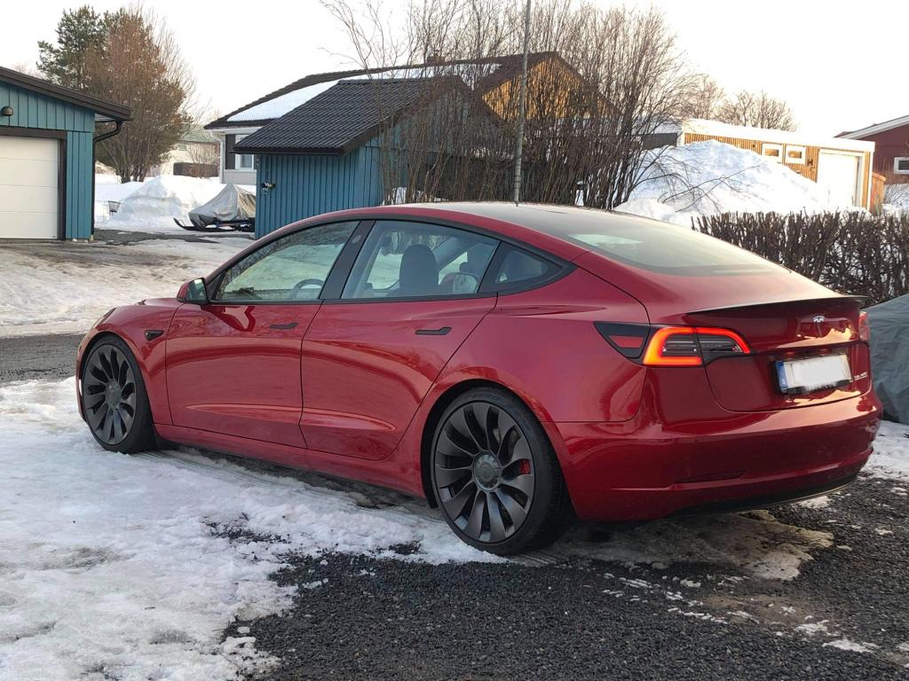

Jag köpte några olika till min M3P, och behöll det som var rimligt.
Det är olika tjocklek på basen på skivorna till LR resp P så man måste anpassa spacers tjocklek m.ht det.
Jag körde 14mm bak, hade 10mm för att anvönda fram som jag hade tänkt svarva till 7mm men de passade inte Performamce nav.
Dessutom skulle 10mm sticka ut för mycket så jag gick på 5mm fram.
Har man inte sänkt bilen blir det mer utstick, eftersom hjulen får mer negativ camber när bilen sänks.
5 mm fram och 14 mm bak var ”optimalt” (dvs så brett det går utan att uppenbart sticka utanför skärmarna) på min 2021 P som var sänkt ~ 35mm.
Det skulle gå ha ett par mm mer fram (totalt 7mm), jag provade montera med brickor för att se men såg ingen direkt skillnad så jag körde med 5mm. Sticker framhjulen ut utanför skärmen blästrar man dörrsidorna.

Tack för mer bilder. Ser bra ut!
Men dom säljs parvis. Om det står 15mm är det då 15 mm/hjul eller är det 15 mm/paret. Dvs 7,5 mm / hjul
Model Y svart RWD

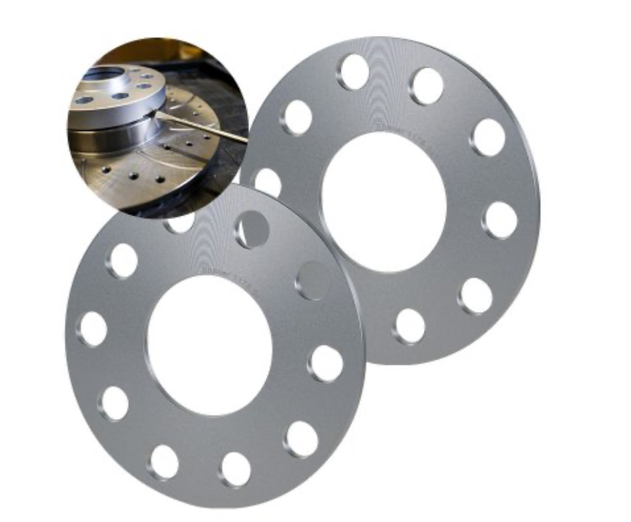

Det finns flera sorters spacers.
Tunna ”skivor” som bara flyttar ut hjulet lite.
Sällan några problem, men det går inte ha speciellt breda. Man ska se till att navstyrningen som centrerar hjulet fortfarande fungerar.
Det finns lite bredare spacers som använder ordinarie hjulbult tillsammans med speciella muttrar.
De fungerar också enkelt, lite större bredd än de första ovan, de kräver speciella muttrar så man blir utan låsmutter.
Och så finns det spacers med inbyggda ”nya” bultar.
De finnas i stora bredder. Man kan få problem med denna variant om man använder tunnare versioner ( ~ mindre än 15-20mm) då ordinarie pinnbult sticker in i fälgen mellan de nya pinnbultarna. Är fördjupningen i fälgen för liten kan pinnbulten ta i insidan på fälgen.
Denna sort utsätts för lite böjmoment i spacern. Man bör se till att det är bra kvalite’ så inte de går sönder och man tappar något hjul.

Den nedre bilden ser ut som dom jag tittar på 15 mm har jag funderingar på. Säljs av hamphi. Så folk har tappat hjul med dessa.
Model Y svart RWD
Sänkt. Unplugged performance,kolfiber,röda ok
Inlägg: 6217
Re: Spacers
Benny1972 skrev: 08 jun 2024 07:36
Inte kanske med Hampis, det vet jag inget om.
Men det ställs högst krav på materialstyrka i.om att den nya pinnbulten sitter fast i den. Köp inte vilken no name-skit som helst är min rekommendation.
