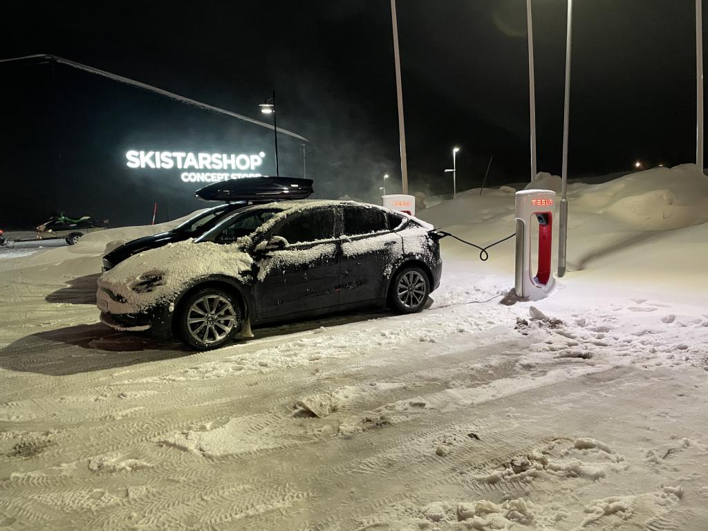

Jag bor i alla fall i Norrland och kör också på 18", dock Nokian Hakka 10or på fälgar från https://www.megahjul.se/. För övrigt en bra site med mycket information (de är ju norrmän så har längre erfarenhet av däck/fälg till elbilar och ett jämförbart klimat).

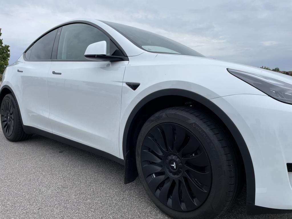

Förslagsvis byter du till par svarta fälgsidor som du kan använda både för sommar och vinterhjulen (om du väljer Gemini fälgar till båda).

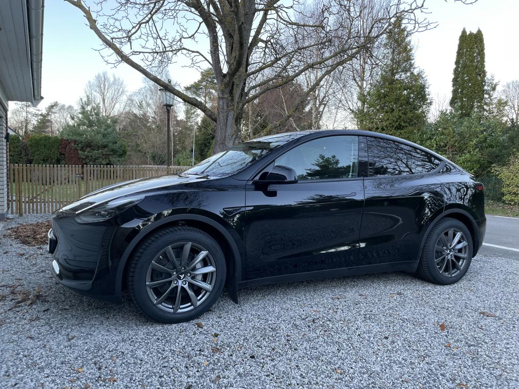

Vi köpte 18" fälgar från Norge till våra vinterdäck på model Y. Vill ha smalare vinterdäck så de inte blir så breda.
https://www.megahjul.se/sv/produkt/f%C3 ... ANCE-17-UP
Däcken blev friktionsdäck från lokale däckhandlaren.
Snyggt!
Vilka svarta sidor rekommenderas?
Snyggt!
Köpte mina från Yeslak, https://www.yeslak.com/products/wheel-c ... ini-wheels
