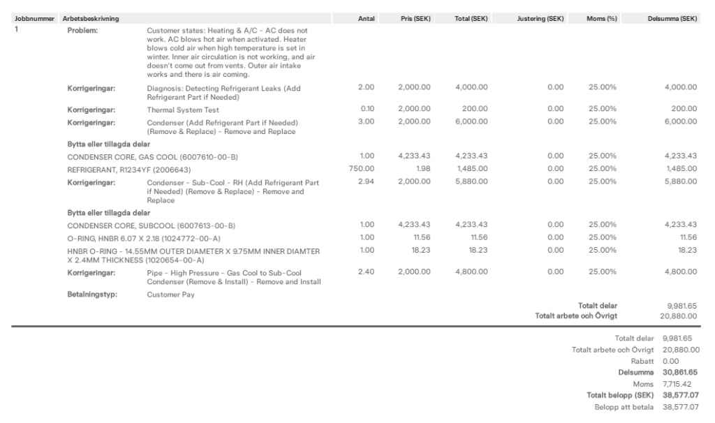

Hej. Jag har fått detta från Tesla idag. 40 000kr för att fixa AC. I princip fungerar inte AC. De säger att det var ett trasigt rör som orsakade läckage av gasen. Jag litar inte på Tesla-tjänsten och de hade gjort något för AC:n under garantitiden och AC fungerade perfekt tills den där systemuppdateringen kom och på en natt upphörde den att existera. Jag litar inte på dem, jag litar inte på deras professionalitet, jag litar inte på deras kompetens men vilka alternativ har jag. Jag har försökt kontakta många verkstäder, alla ber de mig att gå tillbaka till Tesla när de hör problemen med AC.

Gå in i Servicemenyn och gör ett HVAC test. Kolla vad du får för felmeddelande och googla runt lite innan du bara köper deras offert rakt av. Gruffman bil kanske kan hjälpa dig istället.rallolah skrev: ↑31 maj 2024 15:48Hej. Jag har fått detta från Tesla idag. 40 000kr för att fixa AC. I princip fungerar inte AC. De säger att det var ett trasigt rör som orsakade läckage av gasen. Jag litar inte på Tesla-tjänsten och de hade gjort något för AC:n under garantitiden och AC fungerade perfekt tills den där systemuppdateringen kom och på en natt upphörde den att existera. Jag litar inte på dem, jag litar inte på deras professionalitet, jag litar inte på deras kompetens men vilka alternativ har jag. Jag har försökt kontakta många verkstäder, alla ber de mig att gå tillbaka till Tesla när de hör problemen med AC.

2000:- i timmen... ska nog sälja min konsultfirma och bli bilmekaniker....
Du har samma artikel 2 gånger för ett material, typ 4300:- x 2, ska det vara så?
Edit, missade att det var 2000 exkl moms.... wow!
Edit 2, det är olika artikelnummer för materialet för ca 4300 styck, höger och vänster sida?

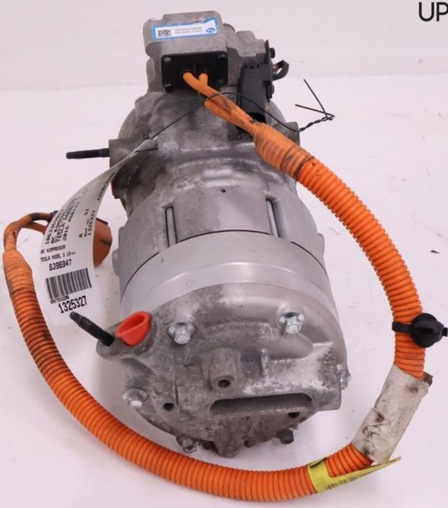

Kan tillägga att mig gav de först ett kostnadsförslag på 15.000kr, men det var utifrån ärendet jag skapat i appen. De utgick från att det bara var kompressorn som behövde bytas (den hade havererat).
Men vid felsökning på SC kom de fram till att hela A/C systemet var kontaminerat från haveriet så alla komponenter behövde bytas. De angav då en kostnad på 41.000, vilket sedan slutade på 40.500 när arbetet var klart.
I mitt fall lyckades de bra tycker jag. Jag hade ändå hört att kompressorn låtit riktigt illa sista halvtimmen innan den skar helt och sedan vägrat starta alls.

Det beror på att man använder mekanikerns timpris som enda inkomstkälla till verkstaden. Hela verksamheten ska betalas den vägen. Ett alternativ skulle ju vara att bryta ner kostnaden i en rad olika delar. T.ex. lokal, verktyg, arbetsledning, HR, löneavdelning osv.Strebern skrev: ↑31 maj 2024 17:262000:- i timmen... ska nog sälja min konsultfirma och bli bilmekaniker....
Det är ju inte mekanikern som tjänare 2000kr.

Att serva Teslas system förebyggande lär inte hjälpa mot självförstörande kompressorer. Det är deras dåligt designade system i kombination med kass mjukvara som gör att kompressorn riskerar att förstöra sig själv på grund av att den tar in köldmedia i flytande form.
