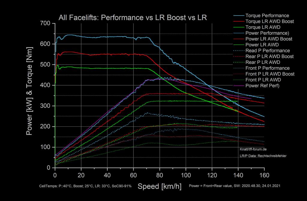

Tesla vridmomentsbegränsar bilarna i lägre fart.
Effekt = vridmoment gånger varvtal.
Momentkurvan går i princip direkt upp till fullt vridmoment från noll-fart och i och med det börjar effektkurvan på noll vid noll-fart och stiger sedan som en relativt rät linje tills momentet börjar avta och max effekt nås.
Momentet avtar pga ”back EMF” (har inget bra svenskt ord för det, men interna resistansen i motorn ökar med ökat varvtal, ungefär).
Tesla har angett att det är högre vridmoment i nya P, vilket i så fall innebär bättre acc vid lägre fart. Eftersom toppeffekten är lägre med LG kommer effekten ( = vridmomentet) att minska fortare än i gamla P med Panasonic eller USA-versionen.
Det är möjligt att man byggt motorerna så att man får mindre back-EMF och därmed tappar mindre vrid/efffekt i högre farter.
Jag skulle dock tro att man hade behövt ett batteri med högre spänning för att kunna kompensera för back-EMF i högre farter, precis som Plaid troligen gör.
pefreli skrev: 21 maj 2024 07:57
Men här spelar ju batterityp in och Panasonic har levererat bättre här. Men jag hoppas att det kommer märkas en skillnad mot dagens M3P även om batteriet är samma. Kanske de lyckats finetuna med den nya bakre motorn? Vad säger du AAAKE?
Jo, med mer vrid i botten sparas lite tid i acc i låg fart. Men man kommer fortare upp i batteriets begränsning vilket gör att man måste strypa effekten (eller att effekten stryps själv av batteriet)
Med äldre P med Panasonic började bilen tappa vrid vid ~ 70km/h och nåde toppeffekten vid ~85 km/h.
Har man mer vrid initialt måste/kommer vridmomentet minska fortare. Så bättre tryck från noll, och ett tidigare avtagande.
Har vi tur har man löst så motorerna kan hålla i effekten bättre över 100 km/h men jag skulle tyvärr inte våga hoppas på det.

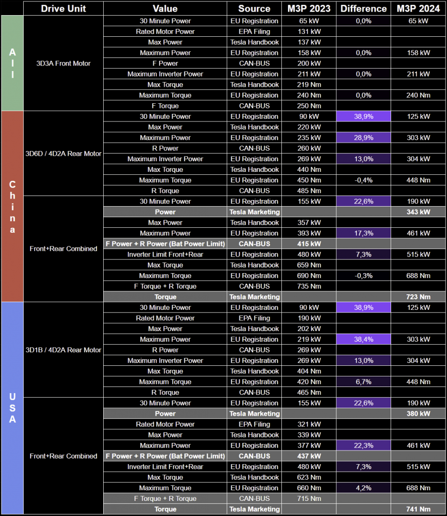

Den här har eivissa på TFF tagit fram med skillnader från tidigare M3P och skillnad Kina/USA:
