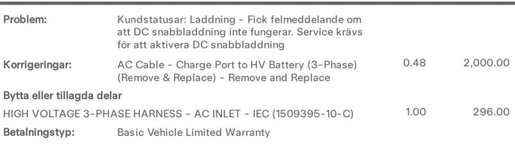

Så här ser felmeddelandet samt föreslagen åtgärd från Tesla ut. Är det den typen av åtgärd som även mobilservice kan utföra eller behövs det besök på SC? Känns som de har varit vänliga som accepterat åtgärden på garanti från början

Är 99% säker på att det är något som en ranger kan fixa. Det är ett känt problem med kablaget till laddporten och du kommer åt allt genom att flytta på mattan i bagaget samt lyfta på sätet. Inga komplicerade grejer alls.
