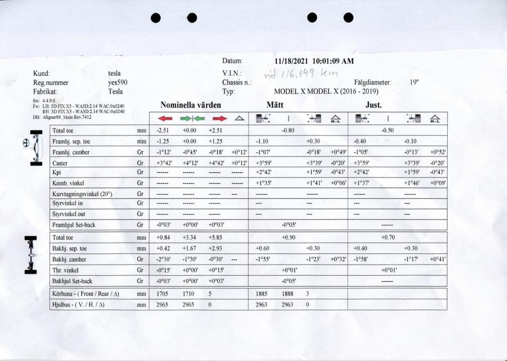

Bara toe-in?!Monark1954 skrev:Bara toe in går att justera.
Jag fick ett protokoll som jag inte begriper ett dyft utav, men både camber och caster nämns också. Bifogas.
Tar gärna emot en läslektion, eller länk till sådan!

Jag är väldigt säker på att bara toe in går att justera. Toe in, "grad av hjulbenthet".
Har reklamerar min och Tesla har bekräftat, Det finns 3:e part komponenter att köpa för att köpa för att kunna justera camber och caster, hur hjulen lutar.
Det var bra du justerade för dina framhjul hade olika toe in. Tror ett pekade nästan utåt.
Efter justering av toe in kan nog camber och caster påverkas men även mätnoggranheten kanske ger lite variation mellan två mätningar.

Förlåt! Ovanstående gällde den första inställningen. Hade just glömt att vi gjorde en till senare. Men det var ju den jag visade protokollet på ovan. Det var i nov. 2021 på Växjö Däck (Sandvägen 5).
