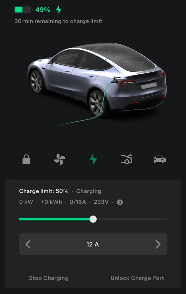

Såhär ser det ut för mig. Alltid varit i kW. Kör med en Tesla WC.

Ja precis, så har det mestadels varit för mig också, men det verkar gå fel med vissa versioner av appen.
