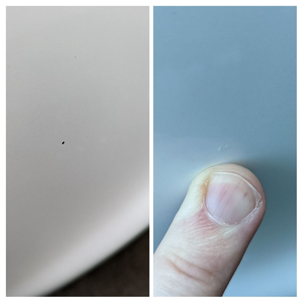

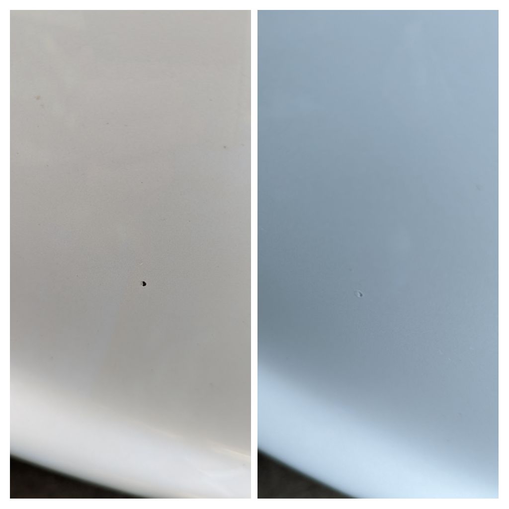

Jag köpte också Chipex. Blev helt OK enligt mig. Här kan du se mina två försök till att laga dem:
