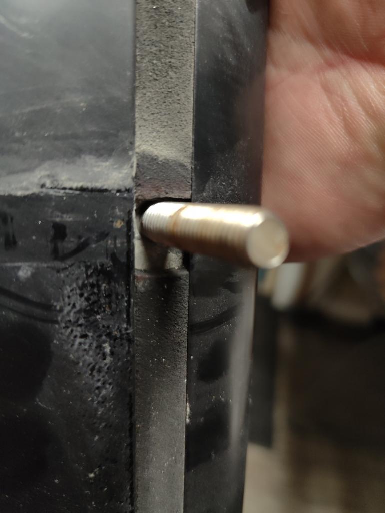

Jag drog ut listen och klippte av en halv cm där skruven skulle sitta.. Sen förde jag tillbaka listen och i med skruven. Sen förde jag på resten av den avklippta biten list.
Jag har förresten för mig att man kunde böja upp ändan av listen ur skåran och och dra den upp så långt in som man ville ha skruven. Då slipper man dra loss hela listen. De sitter ganska tight och jag kan tänka mig att det är ett helvete att få tillbaka dem.
Så...
1
mät ut var du vill va skruvarna, så de passar till boxen
2
ta en skruvmejsel och vänd upp ändarna och dra dem uppåt ur skåran, så långt in där du vill att skruven ska sitta.
3
Klipp av den uppböjda biten och tryck ner ändarna på den långa biten som finns kvar i mitten av takräcket.
4
För in skruvarna så de kommer kant i kant med den långa biten list som är kvar i räckenas mitt.
5
Klipp av 0,5 cm var på de två korta avklippta bitarna list.
6
Ta lite diskmedel på de två avklippta listbitarna och för in i skåran igen.
Så gjorde jag..

Man smörjer gummilisten, t.ex. med silikonfett, sedan skjuter man in T-skruvarna ovanpå gummilisten. Det går lättare om man rundar huvudena på T-skruvarna.niclasb8811 skrev: ↑25 nov 2023 15:34Hej,
Jag undrar hur det är tänkt att fungera med T-spår och Tesla original takräcke till Model Y.
Vad jag kan se är gummilisten som täcker T-Spåret helt massiv. Hur gör man då för att föra in T-spårs-skruven? Måste man ta bort listen och först och göra hål?
Jag hade ett Thule takräcke till en annan bil och där var gummilisten tvådelad. Då kunde man bara trycka in T-spårs-skruven från sidan till det läget som passade.
mvh Niclas
Man skall inte klippa listen.

Stort tack!Man smörjer gummilisten, t.ex. med silikonfett, sedan skjuter man in T-skruvarna ovanpå gummilisten. Det går lättare om man rundar huvudena på T-skruvarna.

Jag har t-skruv till min takbox och teslas originaltakbågar.. Funkar hur bra som helst..
Det man ska tänka på är att bågarna bara kan sitta på ett ställe.
Min box är lite nedsänkt där bågarna är tänkt att sitta och det var på millimetern att främre bågen passade i den nersänkningen.
Mina gasfjädrar i boxen (packline) sitter precis vid den nedsänkningen och plattan inne i boxen, som ska träs över skruven, kom för nära denna gasfjäders fäste, så jag fick såga av ett av hörnen på de främre plattorna.
