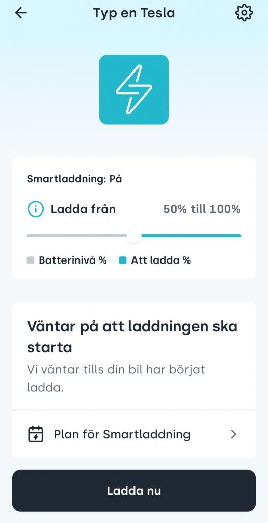

Sedan ett tag så ändrade Tibber till att inställningar för "smartladdning" har flyttats till bilen istället för den integrerade laddboxen.
Jag har kört med Tibber och Easee i över fyra år och tycker att det har fungerat bra som det var tidigare.

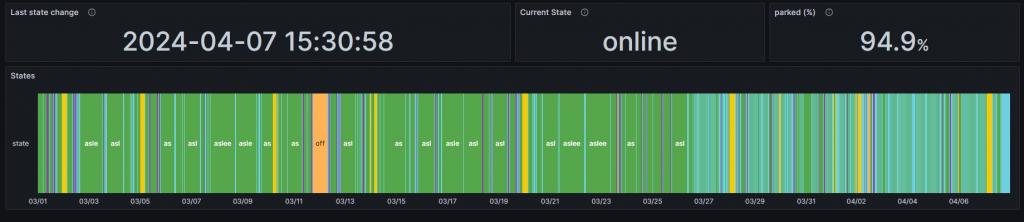

Det jag har märkt nu efter att ha aktiverat smartladdning via min Tesla-Power-up i appen är att Tibber väcker bilen hela tiden.
Märkte det nu när jag åkte på kryssning och bilen var parkerad i 2½ dag, den drog då ur från 57% till 45%.
Har inte riktigt märkt detta tidigare för att jag hela tiden kört bilen, men ser tydligt att detta började samtidigt som jag var tvungen att ändra styrningen av smartladdning från Easee till Tesla. Upplever ni andra som kör Tibber med smartladdning samma sak?

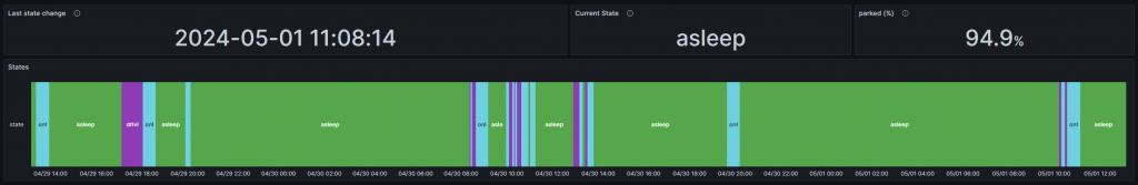

Här syns det ganska tydligt hur bilen börjar väckas hela tiden när jag bytte från Easee till Tesla i Tibber-appen (runt 14:00 26-Mars):

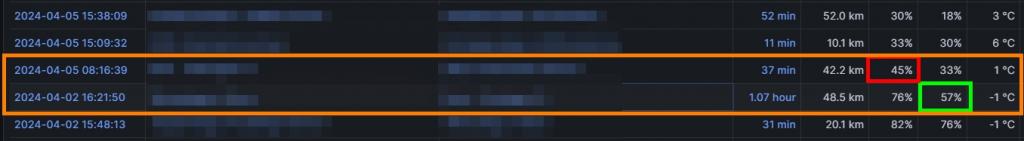

Här ser man hur bilen tappat 12% mellan körningar:

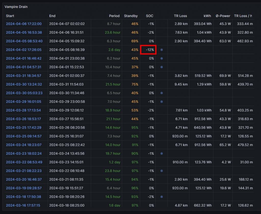

Och samma 12% i tapp som Vampire Drain:
Jag loggar med Teslamate om någon undrar var bilderna kommer ifrån.
Men hur har ni andra gjort?

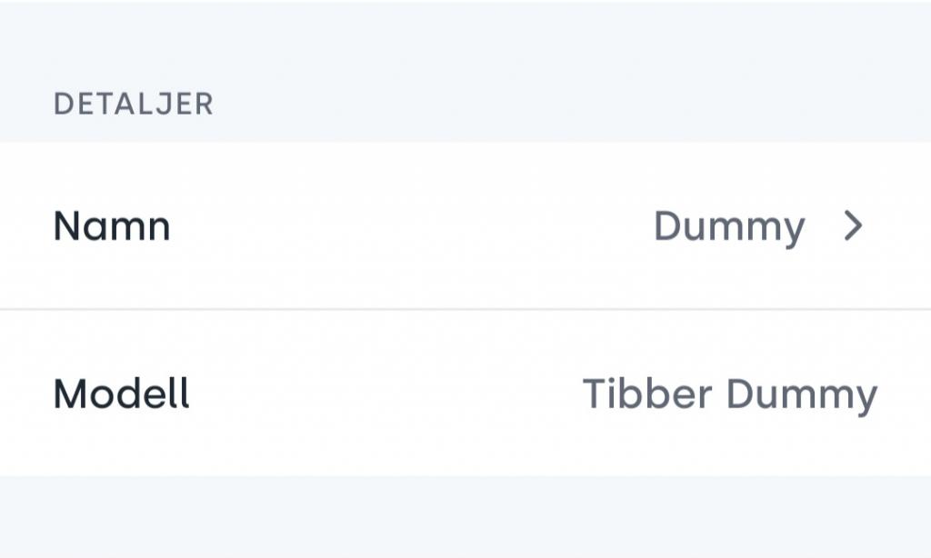

Just nu tog jag bort min Tesla-power-up och har lagt till en Offline-bil istället (Tibber-Dummy).
Men undrar vad bästa sättet är, det är inte acceptabelt för mig att Tibber väcker bilen hela tiden.

Var hittar man ”dummy-bilen”?
Letar efter den i Tibber appen såg jag under sommaren kommer byta bil och den nya inte finns med där.
mykie
- Inlägg: 60
- Blev medlem: 28 jun 2019 13:40
Re: Tibber - smartladdning har flyttats till bilen - väcker bilen!
Tror den dök upp när jag inte hade någon bil knuten till Easee-power-up, man valde bilar utan online koppling och då fanns Tibber Dummy som modell. Men kan inte hitta den nu via vanliga vägen?

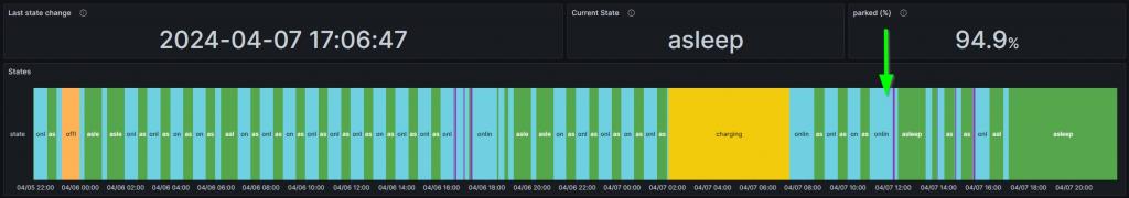

Bytte som sagt till dummy idag vid 11:45, syns skillnad på direkten i grafen. Satte en grön pil vid ändringen.
Och det är dom ljusblå fälten som visar när bilen väcks och är online:

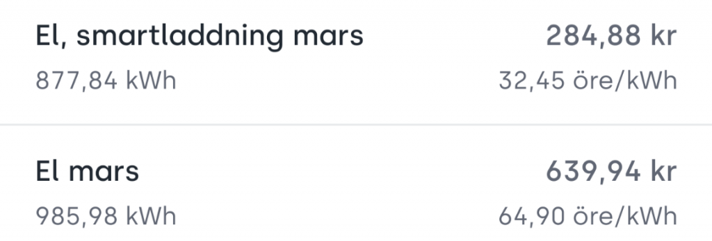

På temat Tibber smartladdning, även fast jag inte har bilen kopplad till Tibber...
Själv använder jag tibber enbart för lastbalansering. För några veckor sedan började dock min zaptec laddbox med otyget att i bland inte starta laddning. Bilen klagade på att det saknades spänning när jag hade kopplat i.
När jag gick in och kollade i tibber-appen visar det sig att man har lagt till en dummy-bil och även att smartladdning var ikryssad. Dvs inte konstigt att laddningen inte hoppade igång klockan 17.... Något störande att tibber själva, utan att kommunicera med mig, ändrar om inställningar för min laddning. Dessutom saknades varje form av info till mig om ändring av funktionalitet.
Själv använder jag tesla-appen till att starta laddningen under sen natt för att hålla genomsnittlig SOC så låg som möjligt. Instämmer i att det går utmärkt att kombinera med osmart laddning under natten då strömmen ändå är billig.

ja men inte när man på natten laddar för t.ex 4 öre per kWh......

Detta är ju snitt över en månad, inte alltid det är billigt. Men när det är galet dyrt som tex 800öre så betalade jag ändå bara 120öre iom garantin utifrån snittet.

Och nu står det att jag ska ladda "tribe 1". Själva dummyn alltså som jag har tagit bort helt och hållet.
Jag orkar inte mer
Nu lyckas jag inte ens få bort Wallboxarna ur Tibber appen.
Ett j-la skit är vad det är rent ut sagt.

Såg i någon annan tråd att Tibber hade fått ordning på integreringen med Tesla så att den inte väcker bilen hela tiden.
Kan bekräfta att det verkar stämma, har lagt till min Tesla igen och den väcks inte längre av Tibber.
Håller sig grönt och fint nu, status "asleep".
