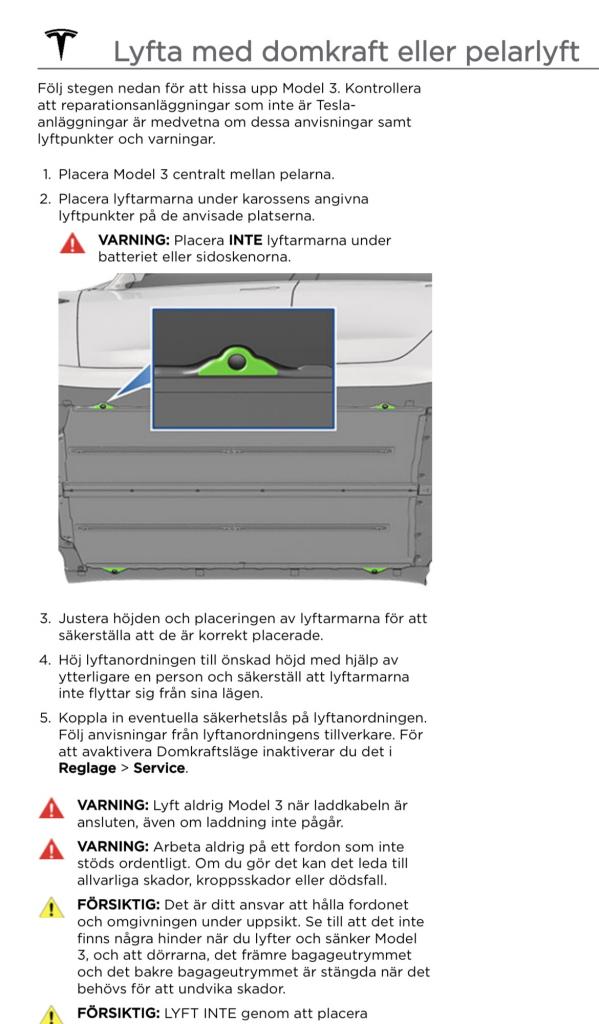

Det finns 4 dedikerade punkter där bilen ska lyftas. Dessa syns tydligt i trösklarna som runda hål där styrtappen på gummipuckarna ska in. Alla andra ställen är fel och oacceptabla. Att använda en stor "gummiblåsa" under bilen eller gummiklossar längs med trösklarna som vissa däckverkstäder gör är absolut inte okej.

Sen står det rätt bra i M3 instruktionsboken också. Bild på lyftpunkter härunder. Inte omöjligt att det diffar lite för andra modeller.

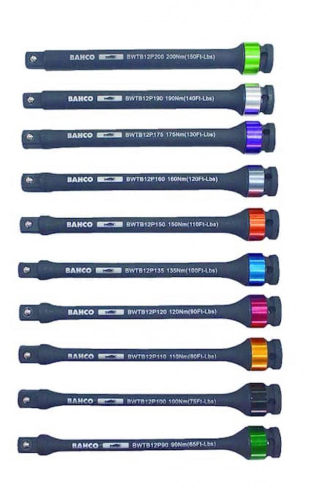

Jag har två momentstavar, 175 Nm för Tesla och, ehhh, 120 Nm har jag för mig för mina Audis.
Köpte denna sort, men äldre momentstavar kan se ganska oansenliga ut. Min pappa har vart i bilbranschen, haft egen verkstad. Jag drog hjul med momentstav (rätt stav till rätt bil) redan 1983 på första sommarjobbet.
Mutterdragaren ska dock inte ha hylsan monterad direkt i maskinen utan det ska vara en momentstav mellan.

Testade om min momentstav kontra momentnyckel idag, medan jag väntade på frun bara för skojs
Det blir inte mer exakt än så, man kan precis se muttern börja röra sig ytterst lite (någon grad ish) innan det klickar. Samma rörelse som när jag kolldrog efter leverans. Gissningsvis drar mitt biltemaskaft (

Funktionen hos momentstav borde väl vara att den ger sitt angivna moment när muttern inte längre rör sig och den fjädrar i vridning så mycket som ett hack på mutterdragaren. Den borde alltså vara beroende av vilken vinkel det är mellan hacken. Är det samma på alla mutterdragare?AAKEE skrev: ↑30 mar 2024 20:13Testade om min momentstav kontra momentnyckel idag, medan jag väntade på frun bara för skojs
Det blir inte mer exakt än så, man kan precis se muttern börja röra sig ytterst lite (någon grad ish) innan det klickar. Samma rörelse som när jag kolldrog efter leverans. Gissningsvis drar mitt biltemaskaft () aningen för hårt vid 175 Nm.

Ja.Bjorn skrev: ↑03 apr 2024 11:25Funktionen hos momentstav borde väl vara att den ger sitt angivna moment när muttern inte längre rör sig och den fjädrar i vridning så mycket som ett hack på mutterdragaren. Den borde alltså vara beroende av vilken vinkel det är mellan hacken. Är det samma på alla mutterdragare?AAKEE skrev: ↑30 mar 2024 20:13Testade om min momentstav kontra momentnyckel idag, medan jag väntade på frun bara för skojs
Man måste använda en ”slående” mutterdragare, vilket alla är gjorda lika.
De slår ett lika långt slag i grader varje gång, både tryckluft och eldrivna.
