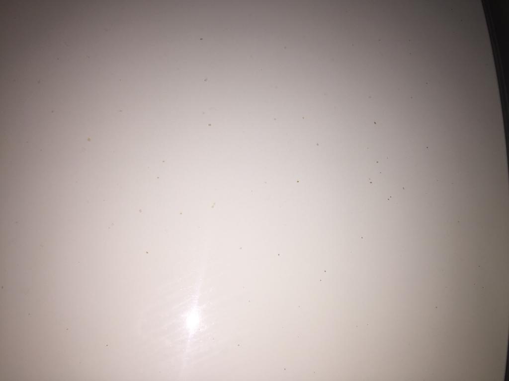

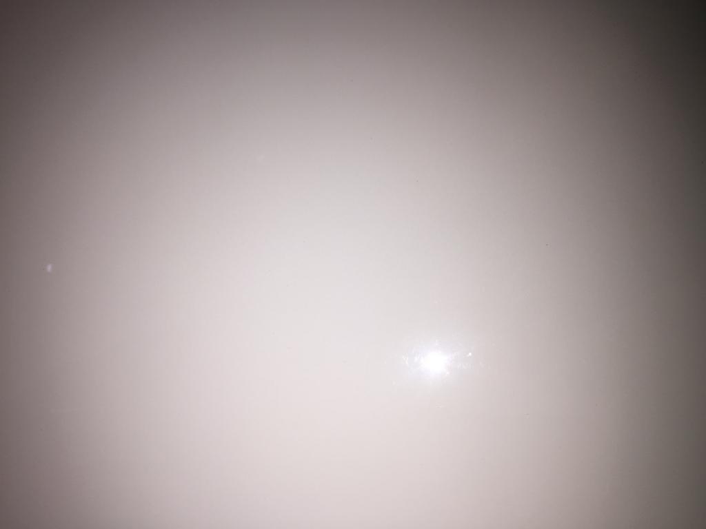

Min gamla V60 före och efter Biltemas claybar + inkluderat hårdvax.
Folk trodde den var ny, trots 4 1/2 år och närmare 12k mil.

Går man över bilen med claybar så behöver den garanterat poleras efteråt. Även med rikligt med friktionssänkare (såsom att spreja med bilschampoo/vattenmix) så skapas obönhörligen mikrorepor av leran. De försvinner direkt efter en mild enstegpolering.
Alla har olika ambitionsnivå, men en bil som körts 7500mil och delvis tvättats i automattvätt behöver poleras för att bli riktigt bra.

Håller inte alls med om det. Förövrigt innehåller kittet "clay liquid".Tobbelibobbe skrev: ↑24 mar 2024 09:55Går man över bilen med claybar så behöver den garanterat poleras efteråt.
