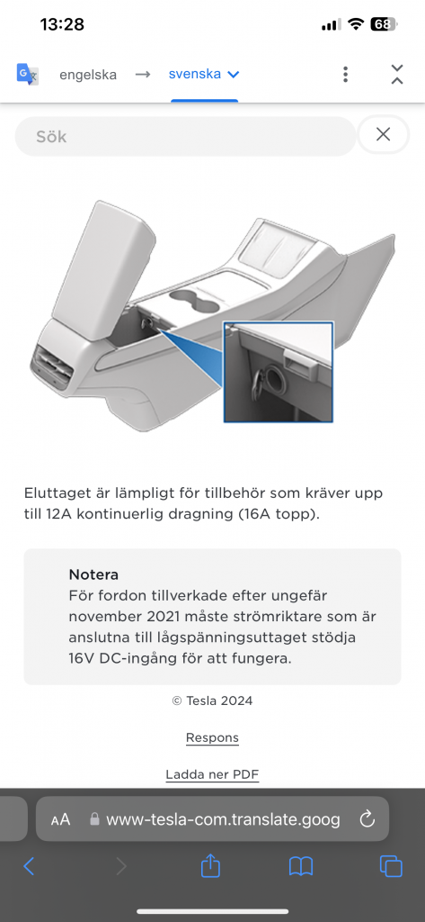

Från teslas sida

xms67
Inlägg: 402
Blev medlem: 04 sep 2023 21:31
Re: Bärbar 12/220V kompressorkyl
Inlägg av xms67 »
Herrelbilist skrev: 24 mar 2024 13:36
Från teslas sida
Vad betyder det här: ”För fordon tillverkade efter ungefär november 2021 maste strömriktare som är
anslutna till lagspänningsuttaget stödja
16V DC-ingảng för att fungera.”

Tesla bytte från 12V blysyrabatteri till 16V litiumbatteri och en del utrustning klarar inte av den högre spänningen.
