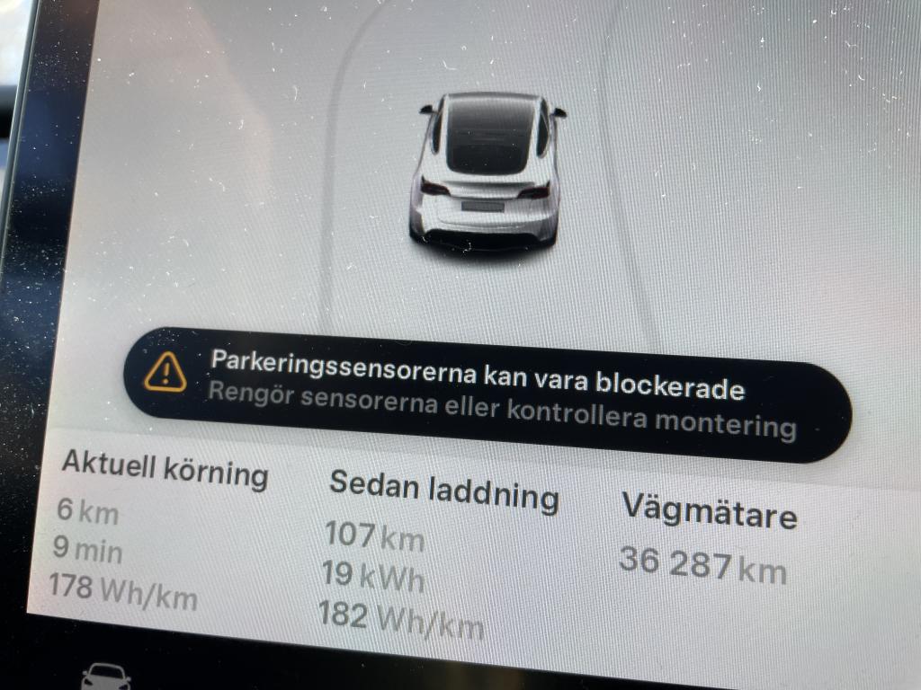

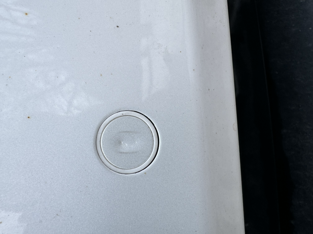

Hej!
Är det ett välriktat stenskott som skapar alla larm?

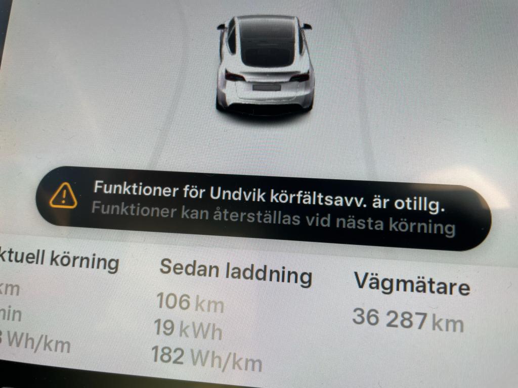

Även "Parkeringsassistans ej tillgänglig" samt APP_w264 (Funktioner för Undvik körfältsavv. är otillg.) och APP_w269 (Autopilotfunktionerna begränsas) finns som aktiva larm.
Rena kameror, ingen imma/kondens på insidan. Även kalibrerat om kamerorna.
Vad tror Ni?

Bara gå in i service-menyn och kolla om sensorn är grön eller röd (trasig). Därefter bör byte vara hyfsat billigt (beroende på vilken sensor det är).

Sensor 3 är bekräftat "ogrön".
Men används den till annat än vid parkeringssituationer?
Inlägg: 10083
Re: Skadad parkeringssensor? Följdfel?
DeltaUV skrev: 20 mar 2024 18:21
Tydligen, eftersom de är aktiverade vid landsvägskörning (blir varma och smälter snö).
