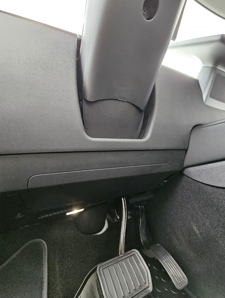

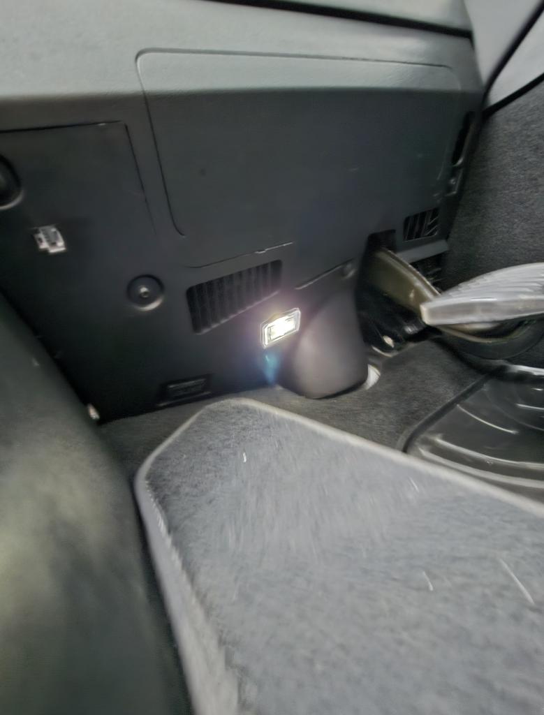

Fick tips i tråden om att jag kunde lysa med ficklampa under ratten. Jag har nu tagit foto på hur det ser ut. Ser det bra ut? Tycker motorn på min M3 nästan låter mer än på vår andra bil som är dieseldriven. Skulle beskriva ljudet som tämligen lågfrekvent. Uppfattar inte att det är däckljud utan motorljud.
Ska man testa att göra ett ärende via appen och se vad man får förslag och om de kan undersöka saken gratis via en mobiltekniker eller om det tar betalt? Bilen har kört 7500 mil så garantin sjunger på sista versen
