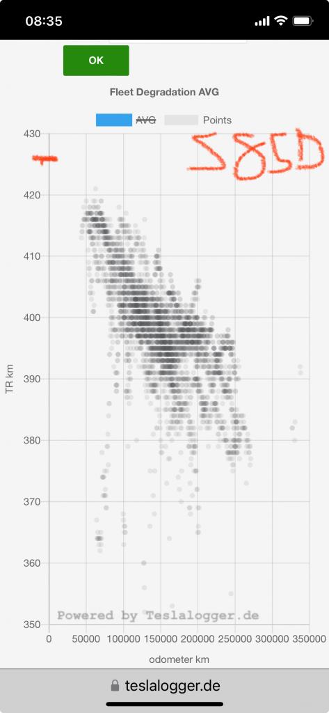

Hur gamla bilar pratar vi om då? Hur stora skillnader?
För mig är det här att jämställa med att byta olja oftare än vad serviceintervallet säger på en fossilbil. Det är säkert bra men...
Forskningsresultaten visar att cellernas degradering är väldigt förutsägbar och spridningen ganska liten.
Här S85D, tror den hade 426km displayad räckvidd som ny (EPA).
Tesla anväder en degraderingströskel så bilarna måste tappa 2-4% innan rangen minskar. Kan inte S85, men alla 3/Y LR/P har normalt ~2%.
Min S har ~4%.
Man ser att det är bilar som inte gått jättelångt där rangen dyker. 360km är 15% på rangen, sedan tillkommer den delen före degraderingströskeln så vi får lägga på några procent.
Eftersom degraderingen är väldigt förutsägbar och påverkbar i forskningstester så är det rimligt att anta att den är förutsägbar/påverkbar även i verkligheten.

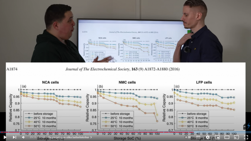

Enligt den här videon ung 4:40 in så nämns att man skall ladda ofta därför att batteriet slits av djupa urladdningar. Några tankar om det?
Model Y LR AWD -24
pejvic
Inlägg: 2225
Ort: Sthlm
Re: Finns det någon fördel att ladda till 60%
Inlägg av pejvic »
mussla skrev: 14 mar 2024 21:39
De säger bara precis som AAKE säger i alla sina batterikurser här på forumet att små laddningscykler är bättre än stora.
Dock är det ju ändå bättre att man långtidsparkerar bilen med 5% batteri än 50% tex.
jag tycker att han konfirmerar allt som AAKE predikat.

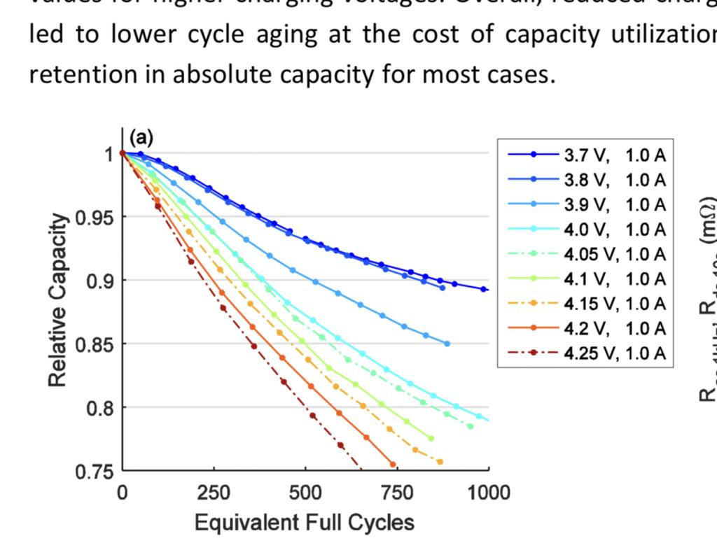

Jag såg den videon för ett bra tag sedan. Han gynnaren brukar ha bra videos och bra kunskap, och överlag var den det men som jag minns det var det några saker jag reagerade över som inte kom ut som de borde ha gjort i videon.
”Djupa urladdningar” är inte riktigt ett bra begrepp då det kan lura en att tro att låg SOC är dåligt.
Originalet i lithiumbatteri-termer är Depth-of-discharge (DoD), dvs ungefär hur många procent man urladdar batteriet i cykeln.
80-50% är 30% DoD, 30-0% är också 30% DoD.
Mindre cykler är ofta(-st) bättre.
Det är oftast bättre med att cykeln är längre ned även om den är lika stor, tex är 50-30% i princip alltid bättre än 80-60%.

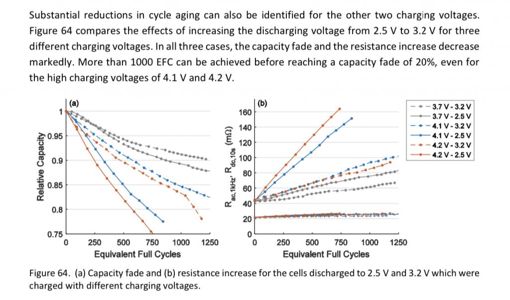

Blybatterier typ 12V bilbatterier är känsliga för att laddas ur för mycket. Begreppet ”djupurladdning” kommer i princip från det.
Här är lithiumbatterier cyklade från den spänning som anges ned till 2.5V vilket är 0% samn SOC (långt under 0% på Teslaskärmen).
Varje 0.1V är ungefär 10%, med 4.20V som 100% 3.7V är 50%. I alla fall är batteriet urladdat till 0%.
Det blir rätt tydligt att batteriet mår mycket bättre av att man minskar hur högt det laddas, right?
Det som cyklas mellan 50% och 0% tappade 10% på 1000 FCE dvs 2000 50% DoD.
1000FCE = 1000 ggr det man kan köra från full laddning tills bilen stannar, så roughly 400.000 km för en Tesla LR. Det är ju inte direkt så att man förstör batteriet direkt om man kan köra 40.000 mil och det bara tappar 10% kapacitet.
Den här bilden visar att mindre cykler är bättre. Vi ser att 3.7V - 3.2V (50- ~10%) sliter lite mindre än 3.7-2.5V (50-0%). Å andra sidan är 50-0% en större cykel än 50-10% och ska slita mer pga det också.
Minsta slitaget får man omkring 35-55% för Tesla model 3-celler och det ser ut att vara väldigt lika för model S/X också. Men skillnaderna är inte jättestora över spannet 100-0%. (Kom ihåg att batterierna är gjorda för att cyklas 100-0%)

- Sanningen (summerade resultatet av all forskning) är att man kan halvera degraderingen pga calendar aging genom att hålla låg SOC dvs undvika att låta bilen stå med SOC över ”tröskeln”. Man kan faktiskt ladda över när då behövs o h även ladda fullt vid behov - men man bör ladda sent.
Det roliga är att om man kör låg-SOC-principen kommer även cyclic aging att bli mindre då batterierna trivs bra att cyklas från 50-60% och nedåt.
En liten jämförelse:

LFP-batterier klarar ett väldigt stort antal fulla cykler, typ fullt till tomt (100-0%).
De klarar så många cykler att du skulle lesdna och skrota bilen om du försökte nöta ut det.
Cykler är ingen issue, hur än du gör.
Däremot åldras LFP (precis som NCA och NMC i LR/P-bilar) av tidens tand.
Calendar aging drabbar även LFP ungefär på samma sätt som NCA/NMC och det finns ingen forskning jag sett som tyder på ngt annat.
LFP är egentligen inte så mycket mindre känsliga för att stå med 100% än de övriga batterikemierna. (Tvärtom är det rätt lika och det är myten om det på NCA/NMC som sätter gryller i huvudet på folk).
I ditt fall, om du ska ladda fullt en gång i veckan (vilket du kanske bör för att säkerställa att BMS har koll på energin i batteriet) så har du inte så mycket annat val än att antingen ladda fullt ofta (dagligen eller så) eller göra som du gör nu.
Du kommer ha lägre SOC i snitt så ditt sätt minskar degraderingen jfrt med att ladda fullt var dag. Det är speciellt de dygn med 70% eller mindre som skonar batteriet.
Jag skulle inte säga annat än att forsätt som du gör.
