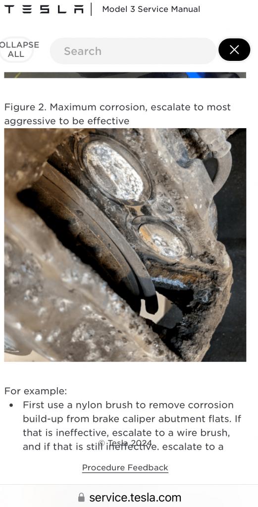

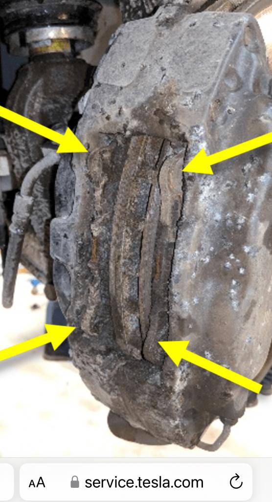

Bromsservice onödig enligt mig, gör några hårda bromsningar i neutral per månad så håller sig skivorna fina och med jämnt slitage.
Efter 5 år kan man mäta fukthalten i bromsvätskan som ej bör vara över 2% och det tar nog 5-10 år innan man når dit.
Bankörning undantaget.
Har hört många berättelser om folk som fått problem med bromsarna efter/fast dom gjort uppsmörjning.
Ägde Leaf i 10 år utan bromsservice, inga problem.
Tesla 5 år. Volvo 740 15 år, plus ~ 70 bilar till kortare period utan bromsservice.
Körts på saltad e18 vintertid.
Förstår att det är svårt att tro på ovanstående men jag har rätt många mil, bilar och forumberättelser som det bygger på.

Tesla beskriver ju väldigt bra att man inte ska göra mer våld än nö(r)den kräver.
Det beskrivs i flera olika steg beroende på hur mycket rost det är.
Det samlas en hel del damm som bygger fuktfällor i Brembo på M3P.
Jag har alltid spolat frikostigt med vatten vid tvätt men när man tar loss klossarna blir det uppenbart att det dammet från bromsarna fångar fukt som ger korrosion och att man inte blur av med det under normal tvätt.
Gör man det årligen krävs ingen stålborste, då slipper man förstöra ytor mm och helt rent med ett tunt lager bromsfett vid glidytorna för klossarna kommer fungera perfekt.
