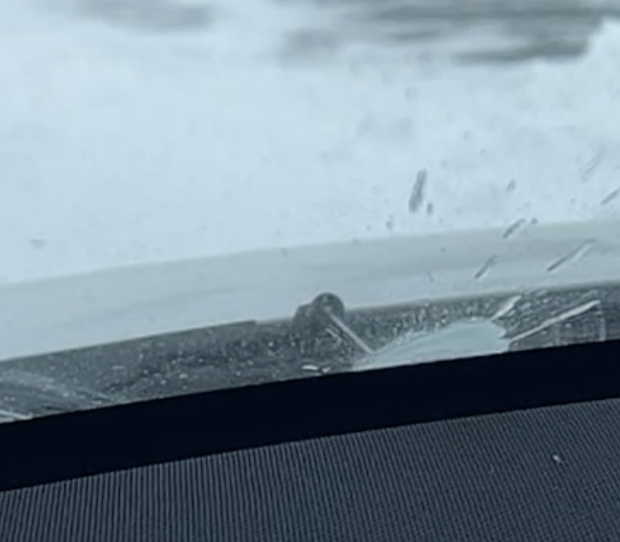

Hej!
Hur fungerar ert vänstra spolarmunstycke på den vänstra vindrutetorkaren?
Jag får en stenhård stråle rakt fram som inte sprider sig nånting. Tänker mig att den skulle göra större nytta om den spred ut spolarvätskan lite mer. Eller är det så den ska vara?

Nä det där ser helt felaktigt ut.

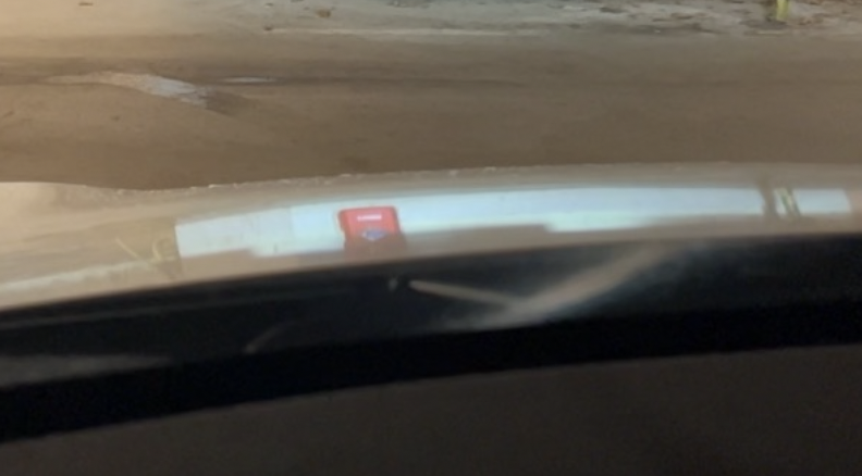

Såhär såg det ut idag efter att Tesla Mobile Service Technician var här och bytte den...

wanyest skrev: 26 feb 2024 21:02
Det var galet snabb service :D . Men ser nästan lika ut eller (suddig bild)? Min MY fördelar spolarvätskan på hela bladet. Kan det möjligen skilja mellan tillverkningsland eller tillverkningsmånad?

Freez skrev: 27 feb 2024 08:18
Haha servicen beställd förra veckan. Men 0 förbättring efter byte och då hade de ändå testat nya munstycket
