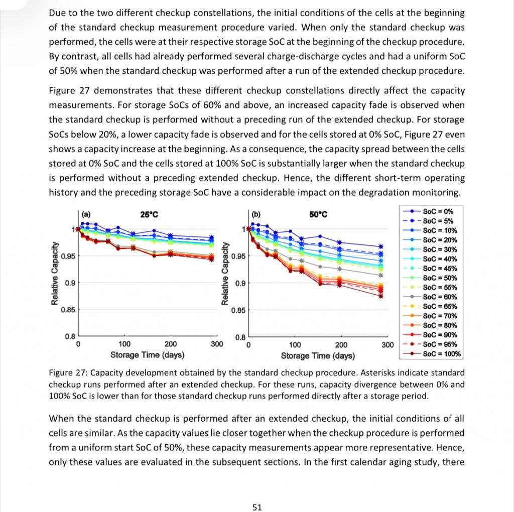

Calendar aging för Panasonic NCA som i S/X och tidigare 3 i europa. Används i 3/Y i USA.
Det är tydligt att Calendar aging är lite grupperat över 55% och under 55%
Det är ingen större skillnad på 70 till 100%
En annan bild på calendar aging på samma batterityp
Jag återkommer med länkar, är så bökigt att plocka fram hela tiden. (Normalt brukar jag göra det men eftersom jg håller mig i närheten av @Danne888 och kontrollerar temperaturen för hans batteriers skull så har jag inte all tid i världen när jag gör ett inlägg 😂)

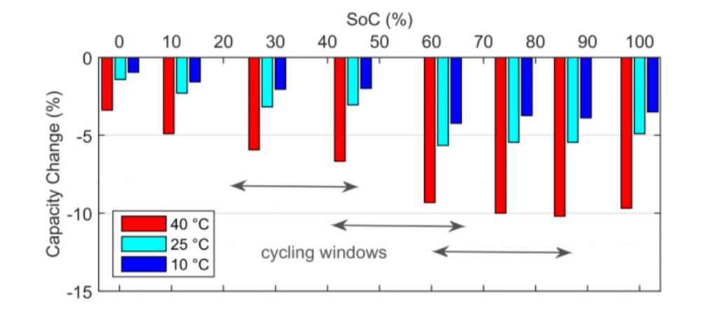

Bilden visar de vanligaste batterikemierna och calendar aging:
Man vill hålla batteriet under den branten, så på eller under 55% för NCA, på eller under 60% för NMC och på eller under 70% för LFP.
(justerat så att det är det värde vi avläser på skärmen och det vi ställer in på laddningsslidern).

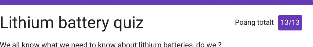

Här är en liten quiz om batterier:
Har man åkt dit på myterna är det risk att man får några fel. Några av frågorna är lite extra tillspetsade, men i sak korrekta.
Sannolikt kommer någon att nästan bli irriterad pga flera fel på testet, men det är meningen att make a statement för att väcka frågan om myterna:

martinsson skrev: 25 feb 2024 11:31
Apple och Tesla har väl också fel då:
https://www.apple.com/se/batteries/maxi ... rformance/
https://www.tesla.com/sv_se/support/range
Du får ge dem en lektion med :-)

Försök att undvika att hålla batteriet under 20 % laddning under en längre tid. När batteriet har för låg laddningsnivå kommer batteriikonen bli gul och den tillgängliga räckvidden minskar om fordonet parkeras i kallare temperatur.
Det finns alldeles tillräckligt med forskning som visar på samma sak, och det finns inga kvalitativa fakta som säger emot.
Forskningen är inte osäker: Det är fakta och det finns hundratals forskningsrapporter som testat mängder med batterier i varje test.

Gustafsson skrev: 25 feb 2024 13:32
Har du nån länk till någon bra artikel om detta?
Det kan vara svårt att rekommendera exakt en rapport, då det finns hundratals i ämnet mite beroende på hur djupt du vill loda i ämnet.
Rekommenderar att söka på calendar aging tillsammans med:
- Evelina Wikner har gjort många bra rapporter som är relativt lättlästa och ganska bra förklarade. Sök på henne.
- Peter Keil har gjort många bra rapporter, med relativt bra beskrivningar.
Det är annars vanligt att det far iväg rent tekniskt så att det inte passar så bra för den som läser sin första rapport.
Den här rapporten är på många sidor men är även en sorts bibel då deb tar upp och avhandlar de flesta områdena runt lithiumbatterier:
https://mediatum.ub.tum.de/doc/1355829/file.pdf
Ett par till med Peter:
https://iopscience.iop.org/article/10.1 ... pdf#page19
https://www.researchgate.net/journal/Jo ... F0aW9uIn19
Evelina Wikner:
https://research.chalmers.se/publicatio ... pdf#page19
https://publications.lib.chalmers.se/re ... 249356.pdf

AAKEE skrev: 24 feb 2024 22:11
https://docs.google.com/forms/d/e/1FAIp ... Q/viewform
Alla rätt, 13/13, men det beror bara på att jag tagit till mig det du skrivit här på TCS. Hade jag svarat på quizzen för något/några år sedan hade jag nog fått max 5-6 rätt. :D
Det är intressant hur fast man blir i gamla ”sanningar”. ;)
