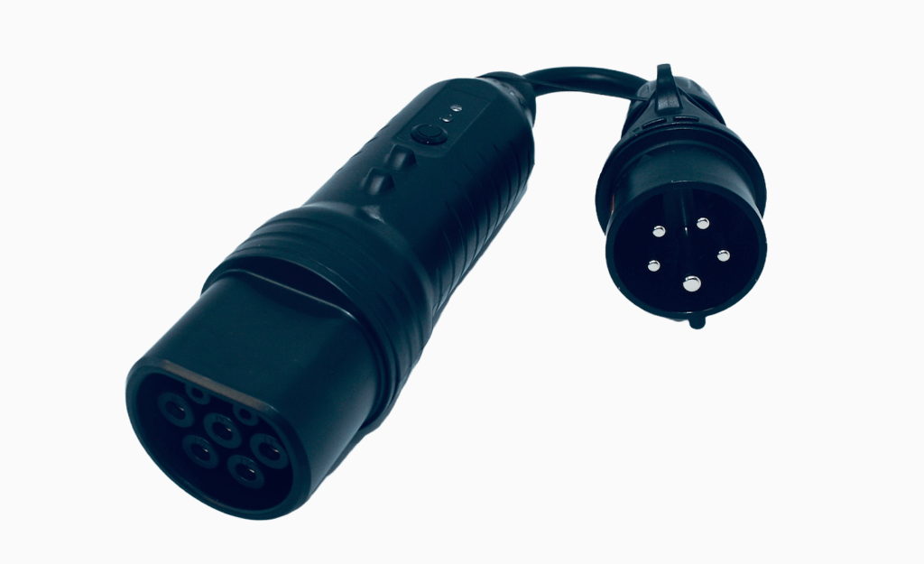

Det finns både för/nackdelar med en komplett EVSE-kabel och en EVSE-adapter.
Fördelen med en komplett EVSE-kabel är att den är enkel och snabb att koppla in. Ingen box eller klump mitt på kabeln.
Fördelen med EVSE-adapter är att det kan ta mindre plats i bilen om du redan har en Typ2-kabel med dig (som du vill för att kunna ladda på dedikerade Typ-uttag).
Finns inget rätt eller fel. Har själv bägge delarna.
Så här ser adaptern ut:
Re: Behöver man laddbox vid 3-fas laddning?
Låser den adaptern sig på något sätt? Så man minimerar stöldrisken. En fullständig kabel låses i bilen men den fördelen finns inte med adaptern.martinot skrev: ↑18 feb 2024 12:46Det finns både för/nackdelar med en komplett EVSE-kabel och en EVSE-adapter.
