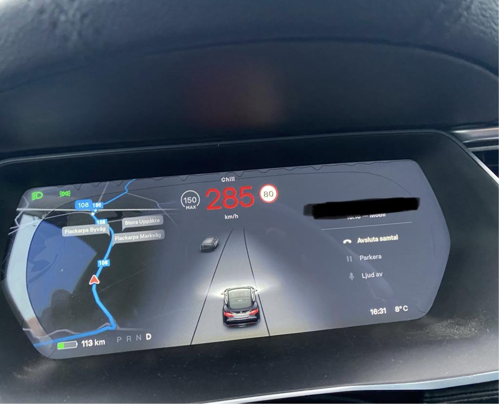

Så jag formulerar om mig. Varför visar min bil 285 km/h? För att förtydliga, jag har inte kört 285 på 80 eller 40 väg. Om nu någon trodde det :D. Bilen visar 285 trots att jag kör 80. Detta händer väldigt kort tid. Dålig ABS givare?

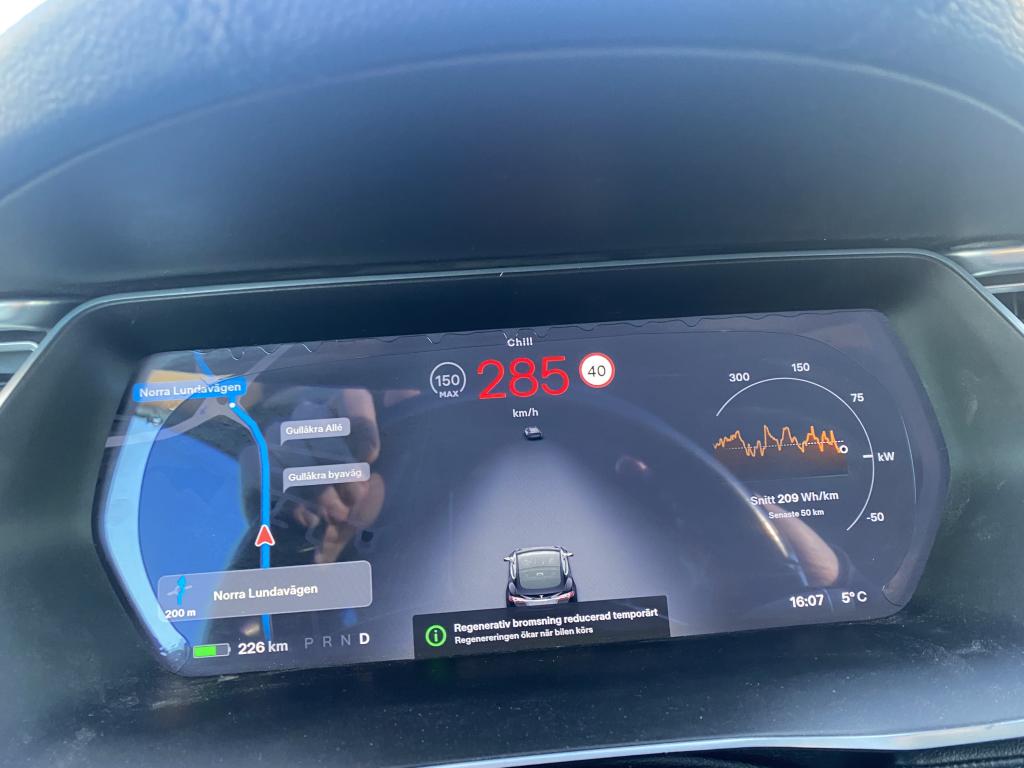

Nytt rekord idag med 285 på 40 väg:

Om kransen är kass borde den visa fel konstant, så kanske glapp i kontaktstycke till abs-givare.

Blir mycket mil på vägmätaren om det håller i sig...

Är det toolbox 3 som gäller även när man vill kolla felkoder ABS?
Inget annat sätt än att mäta manuellt? Som troligtvis blir svårt eftersom felet inte är aktivt nu.

Tesla loggar väl allt så hittar du inte själv felanmäl o uppge tidpunkten för bilden

Det kan vara en idé.
