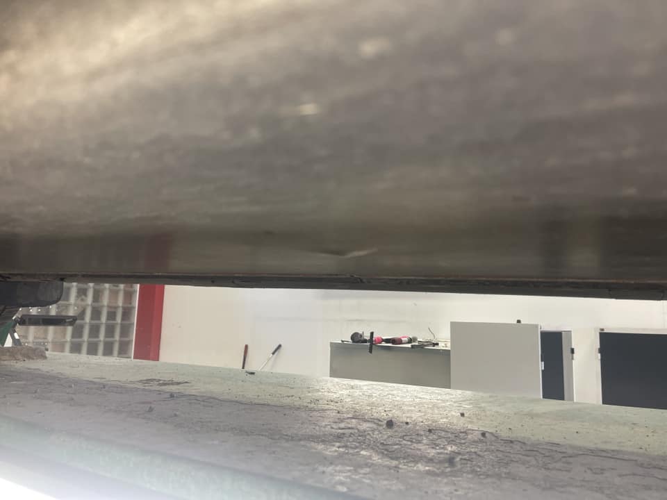

Har nån varit med om att det finns utbuktningar från batteriet?
Alltså inte nån ikörning utan nåt som trycker ut från insidan. Jag har två st på mitt batteri.

vad märkligt... har aldrig set på Tesla tidigare; påminner om en skruv som trycker ut inifrån.
har sett det där på andra fordon där skruv genom vibrationers eller temperatursförändringar vandrar gängar sig ut successivt och bular ut paneler och annat.
brukar normalt lätt fixas med ta ur skruven, på med gänglåsning och sedan skruva in den igen så den sitter. gänglåsningen fixar så den inte kan gänga ur sig igen.
... ja om det nu är en skruv det handlar om.

Fast det där är väl inte själva batterilådan, utan "hasplåten" i plast. Något som fastnat mellan batteri och plasten eller någon infästning där i plasten.

Ja det där är den jag utgick från också. Båda bulor är på faktiska batterit. Inte på hasplåtar framför eller bakom batteriet.
Sen finns det väl plastdetaljer som är längsgående. En i mitten för kylledningar och matning till främre motorn. Men som sagt bulorna är inte i närheten.
Jag har ett servicebesök inbokat till imorgon. Spännande att se vad dom säger.
Batteriet har ju inga felkoder och har runt 71,5kWh kapacitet. Så tycker inte att nån av modulerna borde vara utslagen.
Troligen genomgående bult som har börjat titta ut på andra sidan av nån anledning. Men om nån har en bättre killgissning så är jag ju väldigt nyfiken. :)

Dessa två fästpunkter ser ganska passande ut platsmässigt. Får se om jag kan prova att mäta lite under dagen.

Mjaaaha.. Spännande, service tyckte inte alls det var i närheten av några bultar utan att det bara finns batterier i närheten. Så dom eskalerade till nästa nivå och väntar svar vad som bör ske.
Så då kommer ju snabbt frågan om jag får ett "nytt" batteri. Är det ett nytt eller ett refurbished?
