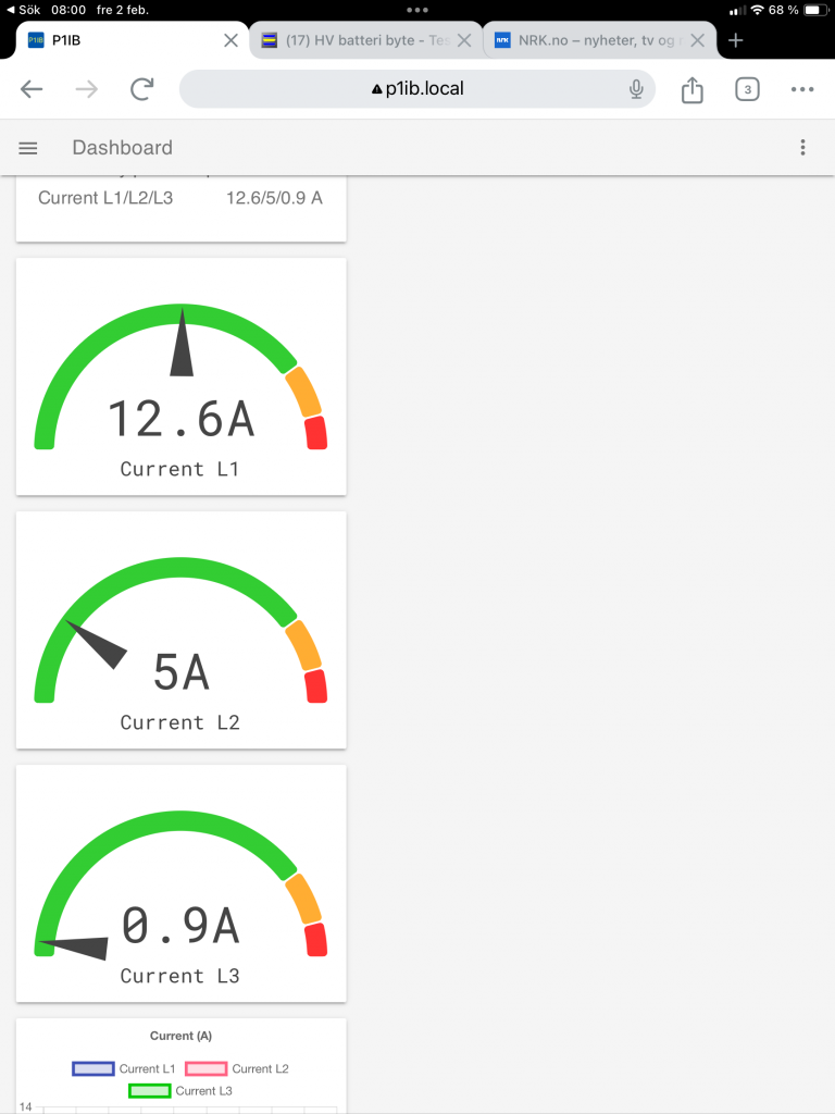

Fråga:
Hypotetiskt
Om jag har tre faser och två av dem är knappt belastade, och en av dem är nästan max belastad.
Fungerar laddaren så att den kan ladda 1*230v eller 3*230v.
dvs den kan inte ladda 2*230v?
Ska justera till 16A idag.

1 fas eller 3 faser är alternativen. Och vid 3-fas samma effekt på alla faser.
(sen finns det undantag, bilen fortsätter t.ex. ladda på två faser om säkringen för en går. Tror bara det gäller om det inte är L1 som går dock.)

WC slutar ladda om ”fel fas” aka ”diskmaskinsfasen” försvinner iaf.

Diskmaskinsfasen = L1.
Rekommenderar HAN-portsläsare om propparna går. Märkt ut alla uttag i garaget med vilken fas de går på. Överraskande lätt att hamna över 20 A på nån av faserna.
Har 20 A huvudsäkring.
