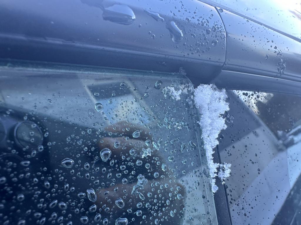

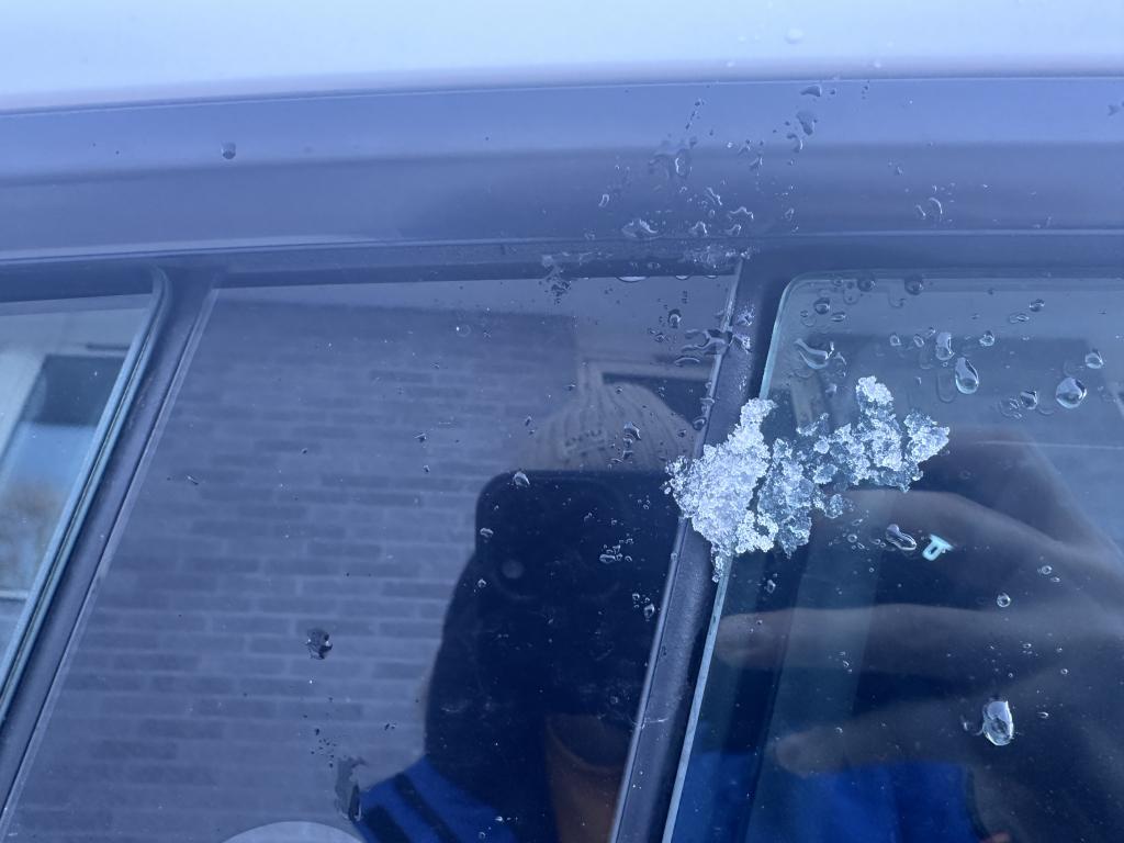

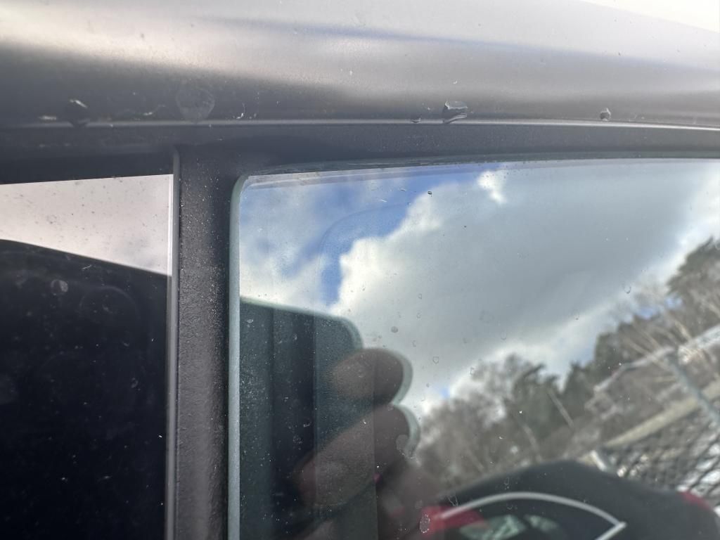

Upptäckte igår att de 2 bakre rutorna ligger lite lågt när dörrarna är stängda. Vet ej om detta är normalt eller ej, ställer därför frågan här inne. Så här ser förloppet ut.
1. Öppnar dörren och rutan åker ner för att inte skada lister.
2. Stänger dörren och rutan åker upp snyggt hela vägen upp.
3. Strax efter åker rutan ner lite igen (som den ska göra), men här upplever jag att den pker ner för långt. Se bilder.
Testade en kalibrering och då är rutan uppe i ett toppläge. Men öppnar jag dörren så sker samma.
Är det normalt att de bakre rutorna ligger lägre? Har det någon med vintern att göra?
Ska tilläggas att detta fenomen med för låga rutor inte finns på de främre dörrarna.

Jo det är visserligen sant. Är dock inte det som är problemet i detta fallet. Samtliga rutor rör sig fint i kylan. Däremot ligger de bakre rutorna så lågt just nu att det ser onormalt ut. Efter vidare tester ser jag nu att efter kalibrering så ligger de fint, tills jag stänger framdörren och då åker de ner igen. Hmm. Verkar ologiskt att denna feature endast skulle appliceras på de bakre rutorna, som du säger alla 4 är förståeligt

Min gör så när det är kallt ute. Rutorna går upp när jag lämnar p-läget.
Från ”världens minst lästa bok” (TM); ” In cold temperatures, Model 3 automatically makes a slight adjustment to the position of the windows to make it easier to open doors.”
Det är helt enkelt en vinter-feature.
