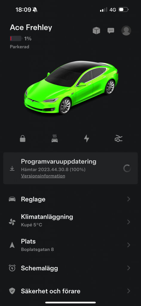

Jag lämnade min bil hos Tesla förra tisdagen. Fick samma dag ett preliminärt datum då bilen ska vara färdig som då låg 2.5 vecka framåt i tiden. Bilen har under denna tiden satt igång någon uppdatering som inte kan slutföras vilket drar batteri. Jag lämnade in bilen med nästan 50% batteri, och påpekade detta för Tesla som inte ens öppnat bildörren till bilen idag, 1.5 vecka senare, som sa att jag inte ska oroa mig när bilen står hos dom utan de har koll.
I skrivande stund har bilen 1% batteri kvar, och Tesla har fortfarande inte rört bilen..
Är där någon som råkat ut för samma sak?
Batteriet tar ju stryk av att laddas ur helt..

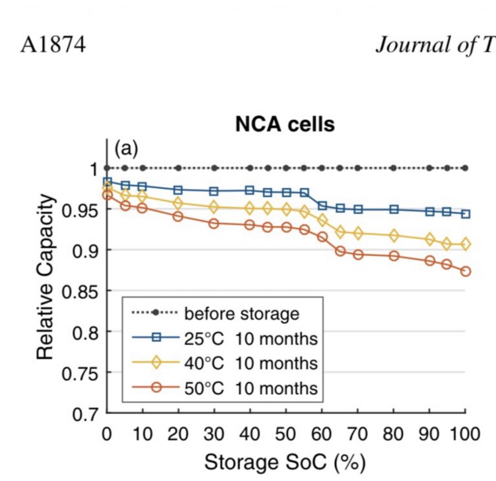

Bilden visar hur ett Panasonic 18650 NCA-kemi degraderas av tiden, tenperaturen och SOC. Notera att 0% biter minst hårt.
Om man tycker att det känns olustigt med ett random panasonic är här liknande test på celler de fakto plockade ur en nästan ny model S (ungefär 2017).
Notera att 0% är bäst även här.
Det ovan beskrivna är data från forskning.
Det finns grymt mycket forskning om detta och forskningen är väldigt enig i sina resultat avseende detta så det finns helt enkelt ingen tvekan om att det är så det är.
Det intressanta är att det som ofta sägs i forum och Facebookgrupperna är helt stick i stäv med forskningen.
Det finns faktiskt inget stöd i forskningen för nästan allt man hör i forumen, så grunden är att har man hört något så är det mest troligt fel.
-Batterierna degraderas absolut inte minst vid 80%.
-100% är inte i närheten av så dåligt som ryktet gör gällande, så att man måste köra direkt är helt fel. I de flesta fall är 100% jämförbart med degraderingen vid 80% och i vissa fall är 100% mindre dåligt än 80%.
-Under 20% är inte alls dåligt för batteriet som folk tror.
