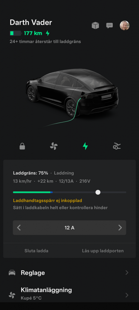

Lustigt. Har laddat utomhus i åtta vintrar nu utan problem, men ikväll fick jag också liknande problem.
Min laddar dock på som den ska ändå:

Ser att du också laddade med schuko? Iaf enfas.
