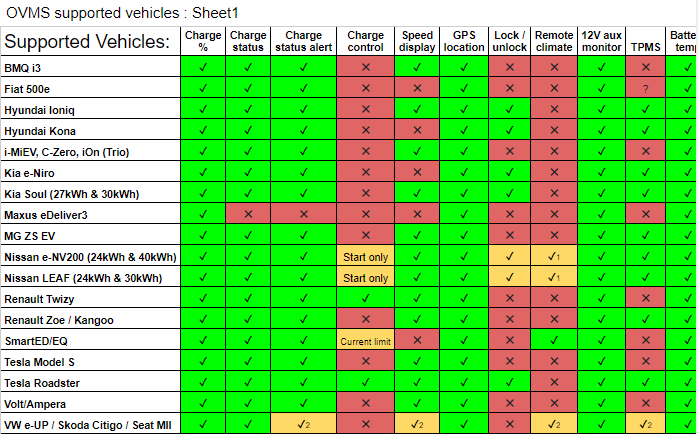

Re: Vilka elbilar tappar sin uppkoppling nu när 3G avvecklas?
En lösning som verkar fungera bäst på Nissan Leaf, och viss support på de flesta icke-Stellantisbilar kan vara OVMS 3, en tredjepartsmodul för några tusenlappar.
Innan någon med en äldre Tesla får panik och beställer detta så läs detta:Klintan skrev: ↑12 jan 2024 10:04En lösning som verkar fungera bäst på Nissan Leaf, och viss support på de flesta icke-Stellantisbilar kan vara OVMS 3, en tredjepartsmodul för några tusenlappar.
https://shop.openenergymonitor.com/ovms/
https://www.tesla.com/sv_se/support/3g- ... retirement
Tesla erbjuder alltså en uppgradering av befintligt modem för 1628 kr + skatt

Bra info. Såg att BMW i3 är med, och är då stor chans att samma system som i vår Mini. Men tyvärr saknas ju "remote climate" för nästan alla bilar, och som är just den funktionen jag absolut använder allra mest för elbilar och mobilen tillsammans (kanske i 90+ % av fallen).Klintan skrev: ↑12 jan 2024 10:04En lösning som verkar fungera bäst på Nissan Leaf, och viss support på de flesta icke-Stellantisbilar kan vara OVMS 3, en tredjepartsmodul för några tusenlappar.
Speciellt nu på vintern är den funktionen helt ovärderlig för oss. Så ingen jättebra lösning eller fungerande ersättning för mig iaf.
