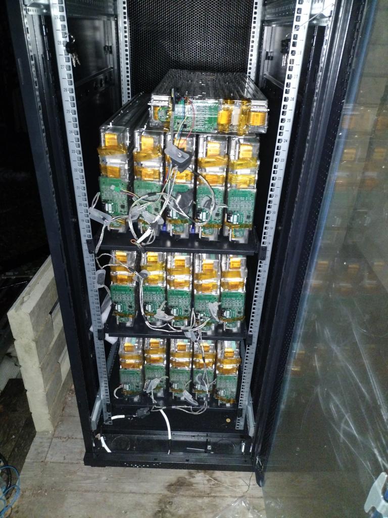

Öppnade batteriet och mätte på respektive modul där alla är i princip på samma spänning. Min idé om att en modul skull ha 1-2 volt lägre spänning var inte sann. Har tagit isär packet och bestämt mig för att göra batterilager av det istället.
Batterilagret byggt och ingångkört, alla moduler fungerar.... Kopplat till växelriktare till huset. Kört 30 kWh på en dag under höglasttid och laddat på under natten då elen var någorlunda prisvärd... Köpte en BMS som kan prata direkt med Teslas balanseringskort på respektive batteripack och har använt originalkablage som satt i bilen för att koppla ihop alltsammans.

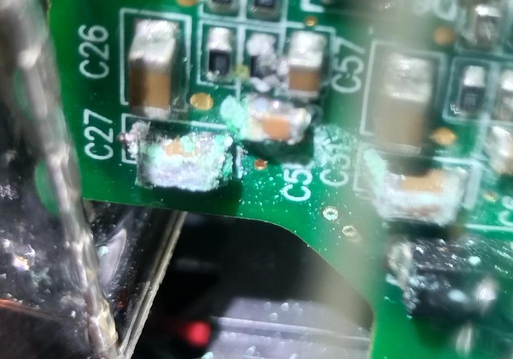

Nu har BMSen kommit och jag kopplat ihop alltsammans, det visar sig att 2 moduler har udda cellspänning på cellgrupp 6. Ena packet visar 0.8V och ett annat visar 2.4V. Det är dock inte sant då det är BMS balanskortet som har blivit fuktskadat. Klassiskt fel verkar det som. Kondensator C27 ärgat och påverkar spänningsmätningen till det sämre för själva mätningen.

Den där behövde man inte vara elektronik-expert på för att se att den inte mår så bra
- Inlägg: 8416
Re: Någon med OBDC i Sigtuna?
Nej, och är det bara det som är fel så är det väl inte så svårt att löda dit en ny kondensator?

Ok, så batteriet blev hemmabatteri - men vad hände med bilen då? Intressant att höra om du köpt ett annat batteri och isf. hur proceduren var att byta.

Det var tyvärr supersvårt, för det gröna du ser är själva lödpadden som totalt ärgat bort så det finns absolut inte någon som helst koppar kvar på kreskortet att löda på.
Tur att det finns nya (begagnade) lösa kort att få tag på...
