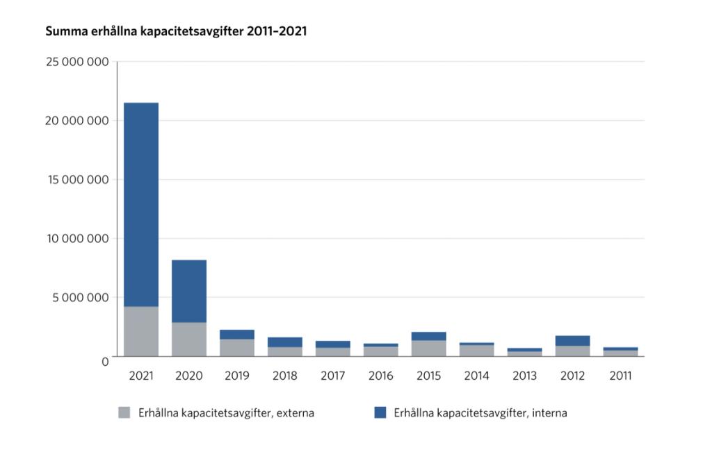

Kapacitetsavgifterna har ökat kraftigt efter 2020
Kapacitetsavgiften uppstår på grund av prisskillnader mellan elområden, enligt formeln prisskillnaden gånger volymen el är lika med kapacitetsavgift för varje timme.
Sedan Sverige delades in i fyra elområden 2011 är det under de senaste åren som kapacitetsavgifterna har stigit kraftigt. Mattias Jonsson, enhetschef Elmarknadsanalys, Svenska kraftnät, ser två huvudförklaringar.
- Under den här perioden har investeringar i ny elproduktion – framför allt vindkraft – ökat stadigt i norra halvan av Sverige. Samtidigt har elproduktion i södra halvan lagts ner. Resultatet har blivit att alltmer el flödar från norr till söder, säger han.
