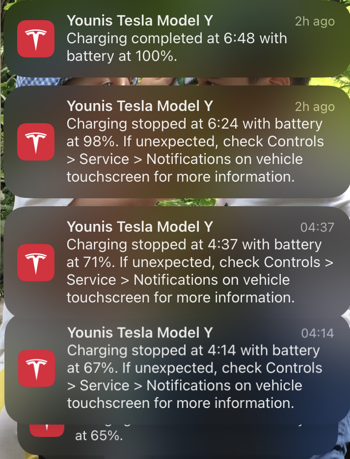

Än så länge har jag bara laddat Teslan här hemma, men varenda gång så får jag flera avbrott i laddningen. Ofta börjar bilen ladda några minuter, sedan slår laddningen av (jag får en notis i telefonen och jag ser det även i TezLab) några minuter, och sedan börjar laddningen igen. Efter en stund, ibland mindre än en timme ibland en bra bit över en timme, så stoppar laddningen i några minuter, och sedan startar den igen. Så håller den på tills laddningen är avslutad.
Jag skulle vilja skylla på laddboxen eftersom Tesla-appen varnar för avbruten laddning, men jag har ibland en annan elbil (Kia) på besök och den har mig veterligen inte haft avbrott, och min förra bil som var hybrid hann jag ladda på laddboxen några gånger innan jag hann göra mig av med den, och den hade inte heller några avbrott.

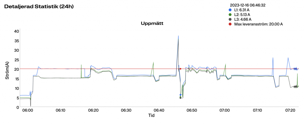

Laddboxen har lastbalansering men även om jag inte är en fena på att läsa av kurvan så förstår jag det inte som att det är den som slår av laddboxen. Den ska väl för övrigt inte slå av strömmen helt ändå, utan bara dra ned den? Huset har en huvudsäkring på 20 A, laddboxen är på 16 A och jag laddar mest på natten när inte så mycket annat än bergvärmepump och kyl/frys drar el ändå.
Några idéer på vad som kan vara orsaken? Nån som haft samma problem?

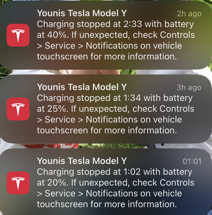

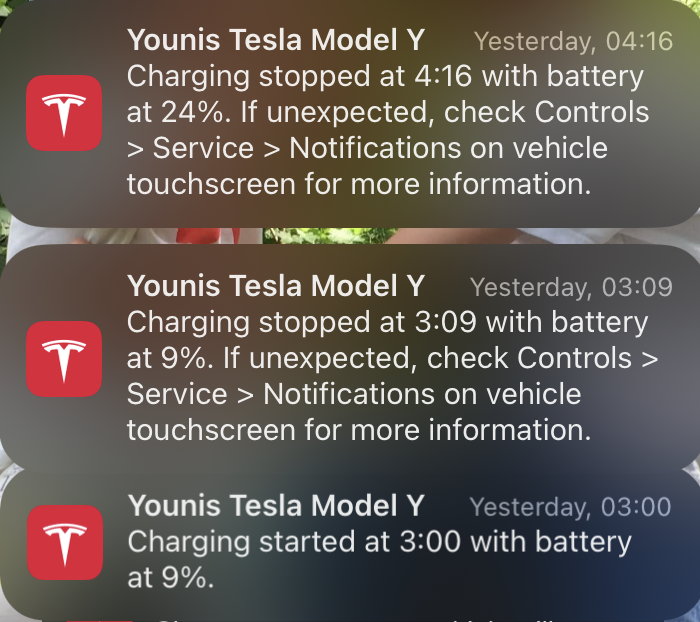

Upplever samma som trådskaparen. Har dock också både kommit fram till och sett att det har att göra med när balanseringen sker. Exempelvis kan jag uppleva det väldigt få gånger på natten då det endast är värmen hemma som drar mkt ström då och då. Kör jag däremot på dagen när alla maskiner och dusch går på högvarv så sker balanseringen oftare och jag får därmed fler notiser.
Vet inte om det är samma för sig men när jag väl får notisen så är det inte många sekunder tills att laddningen är igång igen, möjligen på 2-3 kw men ändå. Har därför inte brytt mig om detta.

Om jag tolkar lastbalanseringskurvan rätt så avbryter den även vid hög strömstyrka; det första avbrottet sker visserligen tidigt och då har den inte jobbat upp sig till max (6 A enligt appen) men de följande gångerna bryter det vid ca 11 kW enligt laddboxens kurva/16 A i appen, vilket väl borde innebära att lastbalanseraren inte har dragit ned strömstyrkan något.

Precis som ni skriver så är det lastbalansering en som stoppar laddningen.
Har du 25A huvudsäkring och hushållet drar 15A på alla 3 faserna så rapporterar lastbalansering till laddboxen att det finns 10A ledigt.
Detta medför att bilen kommer vilja ladda upp till 10A.
Under tiden så startar värmepumpen och kanske torktumlaren.. vipps så drar hushållet 19A + laddboxen 10A och totalen blir 29A.
Då avbryts laddningen.
Laddningen startar om igen (mellan 0-30s normal), förutsatt att det finns 5A ledigt på alla 3 faserna.
Sedan fortsätter detta beteendet om och om igen...
Jag jobbar med detta och har själv försökt få till en offset mot lastbalanseringen så några ampere blir lediga mot huvudsäkringen. Jag ogillar starkt att dessa balanserar mot det översta gränsvärdet och måste avbryta konstant.

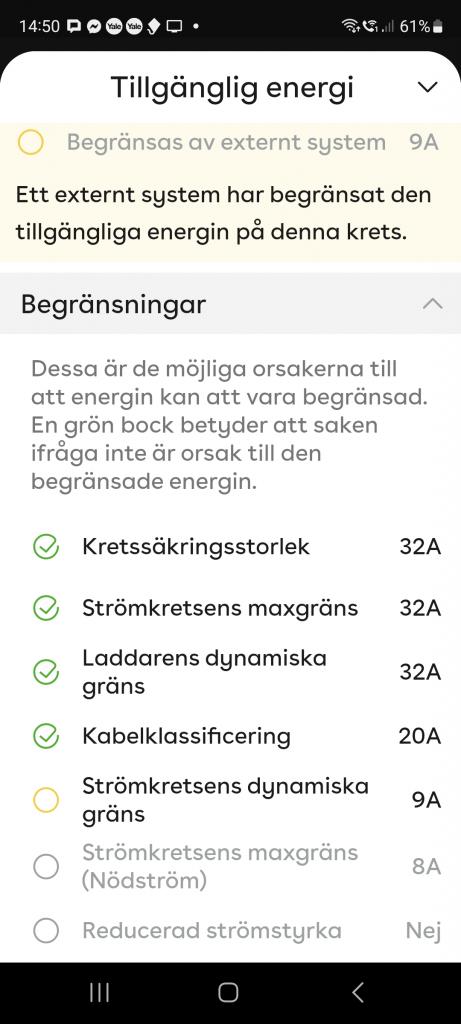

Bergvärmepumpen spetsar inte med el just nu (när det är varmt) men däremot finns det en varmvattenreservoar som jag inte tänkte på och som förstås drar el på motsvarande sätt. Den går inte att tidsstyra (såvida jag inte använder en timer för eltillförseln men då har jag ingen koll på hur lågt vattnet svalnar innan jag släpper på strömmen så det undviker jag gärna). Lastbalanseraren verkar inte gå att styra till att alltid leverera en visst nivå till laddboxen.
Det ser väl ut som att huset sammantaget drar för mycket då, det trodde jag faktiskt inte. Bra att veta i alla fall

Om man har Easee så kan man se exakt vad som begränsar strömstyrkan i appen, det är rätt bra om man vill förstå varför man inte får full fart.
