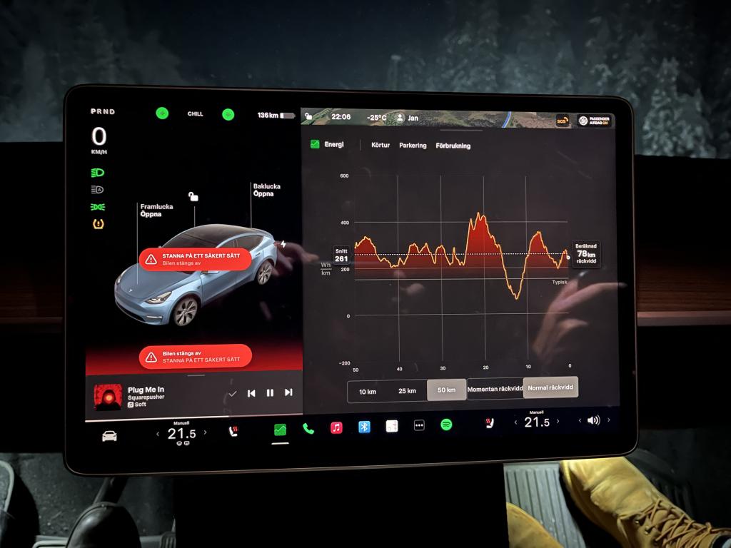

I helgen började vår Tesla (MY AWD-23) plötsligt varna med blinkande rött sken och signal. Se bifogad bild. All kraft i bilen försvann och man tvingades stanna. Vi var på väg upp till fjällen i riktig kyla mellan -25 till - 27 grader. Bilen stannade på relativt ödslig väg så ganska olustig känsla. Det besynnerliga var att batterinivån låg bra på 47%. Efter att stängt av bilen via - "Reglage > Säkerhet > Stäng av bilen" så kunde bilen startas och köras vidare. Dessvärre upprepades samma sak 3 gånger de närmsta milen. Det enda rimliga förklaring jag kunde komma på var att min relativt nymonterade LED-ramp bidrog till att dra ur lågspänningsbatteriet så pass att det triggade varningen. Min ledramp är en Lazer Linear Elite 18 på 126W. Kopplad via XBB med extraknapp för separat styrning av ledrampen. Så när jag testade köra med ledrampen avstängd så gick det bra flera mil men när sedan jag slog på ledrampen för att testa min teori så varnade/slog bilen av en fjärde gång efter bara några kilometer.
1. Någon som varit med om ngt liknande?
2. Jag har lagt ett ärende i Teslaappen för visst borde man kunna kräva att lågspänningssystemet klarar av en ledramp på 126w även i kraftig kyla
Tack för input i detta!

Det står ju i klartext vad du behöver göra, ovanför bilsymbolen i nedre vänstra hörnet på displayen. :lol:
Förlåt kunde inte låta bli.
Det låter ju inte alls bra.
Men det verkar som det är relaterat till din led-ramp. Om DC-DC omvandlaren har så låg kapacitet i kyla så blir det nog så som du upplevt.
Det är ju riktigt dåligt men du kan nog inte kräva något alls vad det gäller extrautrustning som förbrukar el, om det inte är inkopplat via bilens 12V uttag. Tesla är extremt petiga med sådant. En kompis fick betala för ett nytt 12V batteri + arbete i sin 1 år gamla Model 3 pga att han hade en ledramp monterad. Tesla avsa sig allt ansvar och garantier pga detta, även om alla förstod att det inte var relaterat i hans fall.
För övrigt har jag samma setup med Lazer Linear 18 elite Ledramp, XBB med extraknapp. Men jag har 2xE versionen på 135W så jag är ju ännu risigare på det, om det nu är ett problem. :?

Skulle med visshet säga att det är LED rampen.
Har haft exakt samma problem. På pricken. Monterat Tre feta LED extraljus.
Också kopplade via XBB.
Åkte till fjällen. Mörkt, använde extraljsen såklart. Får samma problem som du. Efter att ha väntat kanske 15min hoppar allt igång igen och jag kan fortsätta.
Nästa resa till fjällen. Exakt samma sak, nästan exakt på samma ställe.
Lämnar in på Tesla. Felsökning får prata med serviceteknikern.
Ja, det är extraljusen. "..var det inte du som hade x med led ramp förut.."
Han berättar att, här får jag parafrasera för kommer inte ihåg exakt. Det som antstein också säger.
Men ungefär så här. 15V litiumbatteriet är underdimensionerat för stor last jämfört med tidigare blybatterier. Får därför ladda ofta, och då tror kontrollsystemen att nåt är fel.
Gjorde nästa resa utan att använda extraljusen, och då hade jag inga problem.
Suger rätt hårt att ha lagt mycket pengar på extraljus som sen inte går att använda när det bäst behövs
Frågan är då vad som händer om man kopplar ledrampen till 12V (15,5 V) uttaget i kupén. Det ska ju klara 12 A kontinuerligt och 16 A tillfälligt. En 125 W ledramp drar ju bara 8,1 A vid 15,5 V.
Tycker övervakningssystem att det är okej med 8 A kontinuerlig om strömmen tas från uttaget, istället för direkt på batteriet?
Högst troligt skulle jag säga iaf…

macksie skrev: 06 dec 2023 18:05
Tack för infon. Ja, då är det nog inte så lönt att ta bilen till vårat Tesla-center här i Umeå. Visserligen är inte rampen helt oanvändbar men helt klart begränsad i hur länge och när man kan använda sina fina extraljus. Helt klart surt.
Vore intressant om ngn vet av ngn workaround till det här.
Jo, och om ngn råkar ut för liknande så behövde man inte vänta på att varningen skulle försvinna utan den försvann direkt när man tvingade bilen att slå av genom Tryck på Reglage > Säkerhet > Stäng av bilen.
Tesla MY LR -23 (beställd 23/1-23, hämtad Umeå 27/3-23)
Ett stort lyft från (Nissan NS-200 Evalia-2015)

Nicke Nyfiken skrev: 06 dec 2023 19:13
Jag kommer göra samma trip nu i helgen men det blir troligen inte lika kallt. Blir intressant att se om det upprepar sig. I så fall kanske jag ger mig på en koppling till cigarett-uttaget i kupén, men det bär emot att börja trixa allt för mycket med sånt här på en modern bil.
