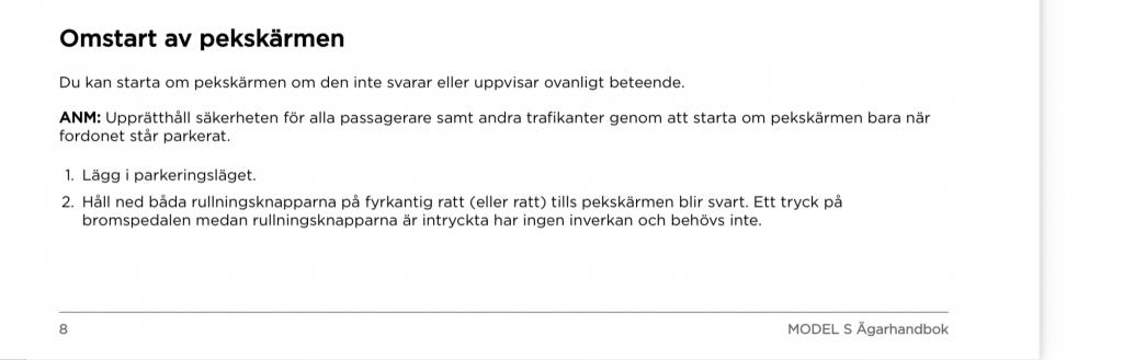

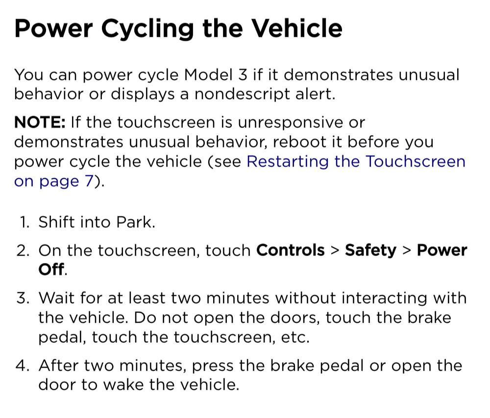

Jag gjorde en scrollhjulsreset, men inget blev bättre.
Du vet om att scrollhjuksresetten enbart startar om touchskärmen, och inga andra komponenter? (Det hade mest sannolikt inte hjälp dig där, men det är dags att döda den myten och få folk att börja ge rädd råd 😅)
Jag ser att det är den vanligaste åtgärden som rekommenderas och som man tror ska fungera på allt (”mirakelmedicin”?).
Det är någon gamma missuppfattning/skröna av något slag.
Rätt åtgärd är ”stäng av bilen” vis meny -> säkerhet. Rör ingenting alls under minst två minuter.

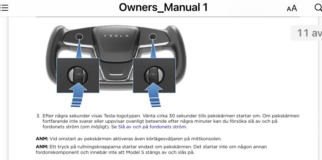

Jag är ganska säker på att skrivningen i manualen är en förenkling av verkligheten. Det är mer än ”skärmen” som startas om men det är knappast komponenter i drivlinan.
Det tror inte jag.
Att det tar tid är ju för att pekskärmen i sig är en dator.
Läser man manualen kan man nästan se att Tesla försöker vara övertydliga med att knapparna bara startar om skärmen.
Och att det inte gör någon skillnad att hålla nere bromsen. (Väldigt vanligt att folk påstår att knappar+broms ger en “djupare” reset än bara knappar.)
Rotade i det för cirka en vecka sedan. Stäng av fordonet i menyn har funnit länge som lösning om något i bilen ibte fungerar som det ska, men omstart av skärmen är betydligt nyare.
Logiken är solklar. Har skärmen hängt sig måste det till något annat är menyn (som ju inte fungerar då).

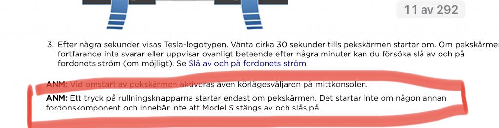

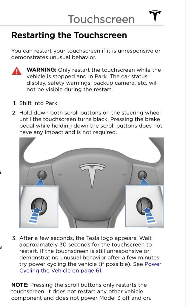

På Model 3/Y och nya S och X sitter inte datorn i själva pekskärmen längre utan skärmen är bara en skärm :-). Så när man trycker in rattknapparna lär det vara någon del av "car computer" som startar om. Datorn sitter framför handskfacket tror jag.
Pekskärmen innehåller kanske pekskärmsfunktionerna ändå.
”Car computer” innehåller både AP-delar och Infotainment enligt service.tesla.com.
Manualen är tydlig med att knapparna endast startar om pekskärmen (vilket man ska göra om pekskärmen slutar svara), och att det är ”Stäng av bilen” som är åtgärden om bilen på något sätt uppför sig onormalt.
Jag har svårt se att man skulle skriva vilseledande handledningar i manualen.
Självklart förenklar ibland manualer för ägaren men jag tror inte att man skriver manualen så den inte löser problem på bästa sätt.
Manualen är extremt tydlig på att dissa att det skulle bli någon djupare omstart på knapparna om man håller bromsen nere (ett tips som förekommer så gott som dagligen i Teslagrupperna på Facebook.).
Den är också tydlig på att omstart på knapparna bara startar om skärmen och inget annat.
Från manualen för nya S:

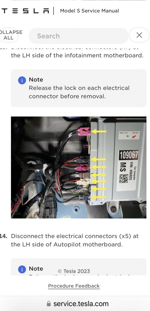

Precis enligt denna genomgång är datorn belägen vid "passenger side floorboard" på nya S och X
Model S 2023 MSM/svart
Inlägg: 5999
Re: Hur Tesla hanterar ett haveri
Bild på ena sidan av car computer (HW4).
Fem st connectors på AP-motherboard.
Infotainment motherboard har sju connectors.
Jag väljer att tro att Tesla inte luras i manualen i detta fall och att det som står stämmer.

Säger ju nästan sig självt att en scrollhjuls-reset bara påverkar anv. gränssnittet och att en omstart kräver att HV batteriets kontaktorer öppnar.
Lite så, jag har ju redan bestämt mig så frågan var hur övriga i tråden resonerar.
Det behövs faktiskt inte att kontaktorerna öppnar enligt Tesla, det står ”vänta minst 2 minuter” i manualen och det brukar ta 5-8 minuter för kontaktorerna att öppna. Model 3-data, har inte koll på S då jag lämnar den avstängd i garaget så den får somna själv (inga vaggvisor ;) )
Men jag brukar vänta tills bilen somnat/kontaktorerna öppnat.
Jag gör generellt omstart på det sättet efter inst. av ny mjukvaruversion. Var med två ggr på min M3P att bilen inte var laddad på morgonen efter att mjukvaran uppdaterats och WC lyste röd (krävde reset).
Har haft en buggvända på MSP efter att frugan råkade initiera uppdatering (hon är briefad att klicka bort förslaget men blev väl stressad på stan) men stäng av bilen löste det.

Airlift skrev: 25 nov 2023 10:03
AAKEE skrev: 25 nov 2023 08:01
Kan det vara så att när msn gör en (manuell)avstängning så tvingar man frånkoppling av HV snabbare? Nu blev jag nästan så nyfiken att jag behöver gå ut i garaget..
Nja, det tar 6-8 minuter när man gör det på model 3 (i vart fall på min M3P jag hade).
Behövde göra det för att splitta en kabelstam när jag monterade OBD-kontakt ock uttag för Head-Up-display så det blev nog gjort 10 ggr totalt.
renes

Phats0 skrev: 24 nov 2023 22:31
Man kan väl säga att omstart med knapparna är som tidigare resetknapp på en gammaldags dator då hårdvarorna inte stängs av bara ramminnet töms, medan stänga av via menyn är som powerknappen där all hårdvaror t.ex hårddisken stängs av och töms på ström.
Nja, det är två olika system som startas om. Senast jag gjorde en shutdown via menyerna, väntade 4-5 minuter, sen startade upp igen, så startade bilen upp på väldigt kort tid. Mycket snabbare än vad infotainment systemet startar om via scrollhjulsreset.
Det leder mig till konklusionen att det är två olika system som oberoende av varandra startas om. Att infotainmentsystemet inte nödvändigtvis startas om efter en power-down beror enligt min beskedliga uppfattning på att det är "suspended" med data i "hibernation", vilket skulle förklara varför det kommer upp så snabbt efter en power-down.
Excusera min swenglish.
Edit: Borde lägga till att bilens real-time operativa system är vitalt och antagligen optimerat för snabb restart. Vilket inte behövs för infotainmentsystemet.
