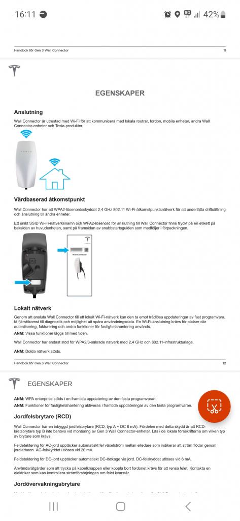

I appen för bilen. Visste inte att det fanns en app för WC. Borde ha läst på. Då måste WC vara uppkopplad. Elektrikern sa inget om det. Då måste jag kanske skruva upp huvan för att hitta koden?
- Inlägg: 10595
Re: Max 6A när jag laddar wall connector
Manualen finns för nedladdning.johanren833 skrev: ↑26 nov 2023 16:05I appen för bilen. Visste inte att det fanns en app för WC. Borde ha läst på. Då måste WC vara uppkopplad. Elektrikern sa inget om det. Då måste jag kanske skruva upp huvan för att hitta koden?
Koden finns på baksidan av enheten och på snabbstartsguiden.
Om du inte lagt till den i din Tesla app ännu.johanren833 skrev: ↑25 nov 2023 19:02När jag laddar med den medföljande laddaren laddar jag 13A men så fort jag trycker in WC så låser sig inställnningen på max 6A. Är det någon inställning i boxen som elektrikern gjort? Laddar bara 29km/h. Har huvudsäkring 20A så inga problem med det.
Gå till wall connector och håll inne knappen på handtaget i några sekunder så ska lamporna på Wall connector blinka till lite. Då sänder den ut WiFi. Det ska du ansluta till och sedan gå till adressen http://192.168.92.1 (iaf på min om det inte skiljer sig). Där kan du ändra max output och andra enklare grejer.
Om det inte är fysiska installationsfel då.
