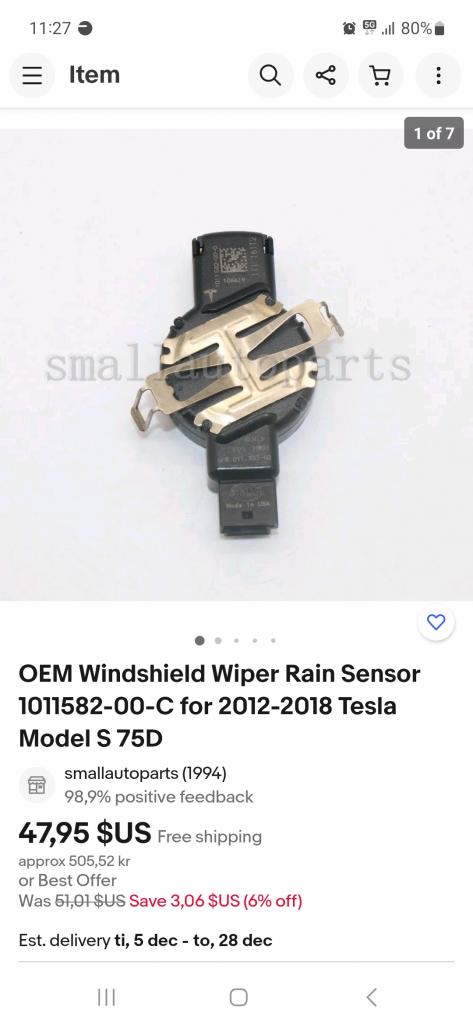

- Inlägg: 19992
Re: Vindrutetorkarautomtik
Det stämmer förvisso men man får gå längre tillbaks i tiden för att hitta en regnsensor påmikebike skrev: ↑18 nov 2023 09:23Gamla Model S har ju regnsensor?Gustafsson skrev: ↑18 nov 2023 08:38Märkligt i sammanhanget är att torkarautomatiken fungerar mycket sämre på min min S2023 än på min S 2018. Och det är stor skillnad. Nya S har ju andra kameror, så min killgissning är det har med saken att göra.
på en Tesla, 2018 hade det inte, tror det försvann redan 2016 eller kanske ännu tidigare?
Det borde gå rätt fort att hitta den äldsta tråden om regnsensorn som försvann
jag orkar/hinner inte leta och har alldeles för uselt minne

- Inlägg: 10538
Bjelke skrev: ↑19 nov 2023 11:12Det stämmer förvisso men man får gå längre tillbaks i tiden för att hitta en regnsensor påmikebike skrev: ↑18 nov 2023 09:23Gamla Model S har ju regnsensor?Gustafsson skrev: ↑18 nov 2023 08:38Märkligt i sammanhanget är att torkarautomatiken fungerar mycket sämre på min min S2023 än på min S 2018. Och det är stor skillnad. Nya S har ju andra kameror, så min killgissning är det har med saken att göra.
Det borde gå rätt fort att hitta den äldsta tråden om regnsensorn som försvannfast
jag orkar/hinner inte leta och har alldeles för uselt minne![]()
