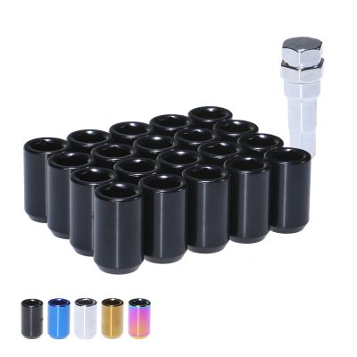

Inlägg: 10184
Re: Byter till vinterdäck imorgon - frågor.
Jag har såna här muttrar på mina ABS-hjul:
https://www.mrtuning.se/universal/space ... ter-svart/
