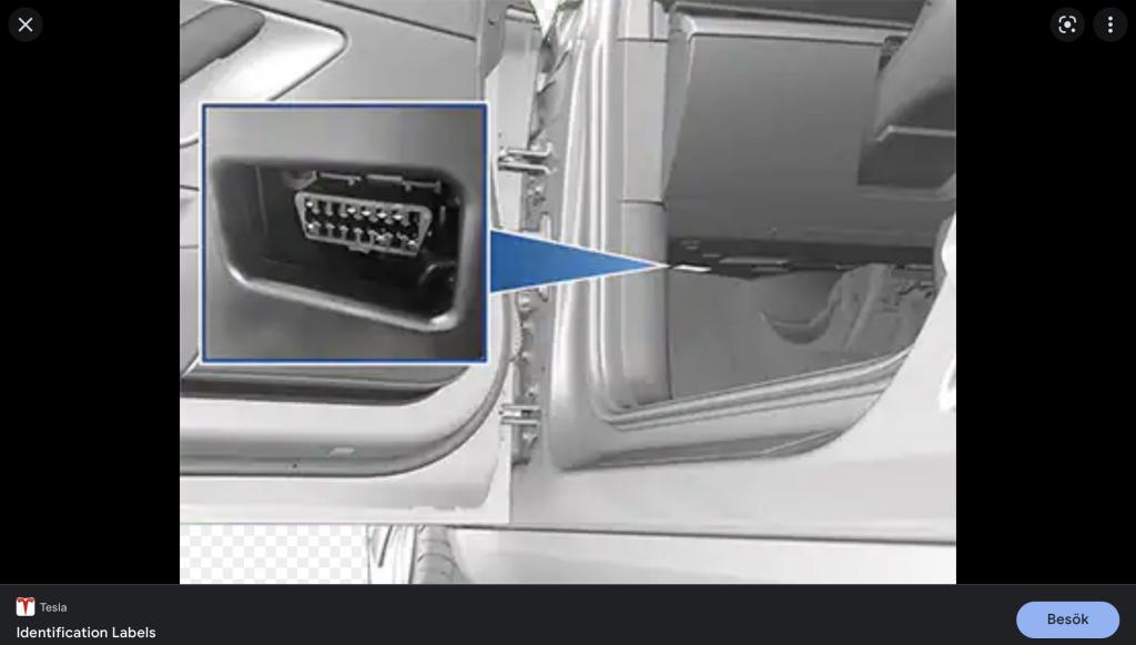

Ledsen för trådkapningen, men finns det alltså inte färdigt ODB-uttag i MY 2022? Trodde det var ett krav för bilar inom EU.

Jo det ska finnas fram, men enligt bjørn så funkar den ej till SMT.G66142 skrev:Ledsen för trådkapningen, men finns det alltså inte färdigt ODB-uttag i MY 2022? Trodde det var ett krav för bilar inom EU.
Enligt denna bild så är det inte så många stift i den

Det uttaget som sitter på Teslor är bara till för att kunna läsa ut chassienummer ungefär. Det går inte koppla in Scan My Tesla där.Tellus skrev:Tesla har ett undantag från lagkravet på OBD-uttag. Detta pga OBD togs fram för att kunna kontrollera avgasrening/felkoder.G66142 skrev:Ledsen för trådkapningen, men finns det alltså inte färdigt ODB-uttag i MY 2022? Trodde det var ett krav för bilar inom EU.
Teslor kan inte börja spy ut avgaser pga fel på avgasreningen![]()

Ah okej, tack för svar! Då ska det fungera bra med Automile-pucken, för den behöver bara 12V även om de tar ut mer data än så när möjlighet finns.AAKEE skrev:Det uttaget som sitter på Teslor är bara till för att kunna läsa ut chassienummer ungefär. Det går inte koppla in Scan My Tesla där.Tellus skrev:Tesla har ett undantag från lagkravet på OBD-uttag. Detta pga OBD togs fram för att kunna kontrollera avgasrening/felkoder.G66142 skrev:Ledsen för trådkapningen, men finns det alltså inte färdigt ODB-uttag i MY 2022? Trodde det var ett krav för bilar inom EU.

Hej, att det är få pinnar anslutna vet jag inte om det spelar så stor roll utan kanske snarare "fel" pinnar...
Köper man en Y-adapter så är det bara 4 pinnar anslutna till OBD2 uttaget men då "rätt" pinnar... bara en observation.

Då kravet endast gäller bilar med förbränningsmotorer (för kontroll av avgasrening, mm) så är det inte tillämpligt på elbilar.
