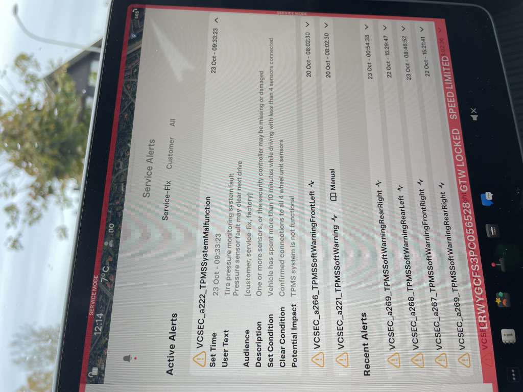

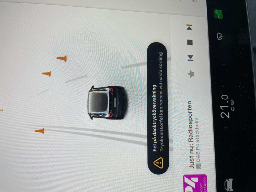

Någon mer som råkat ut för VCSEC_a222?
Köpte däck och fälg, med monterade TPMS sensorer från Svenska Gummihuset. Förmodligen från htpps://cubtpms.se
Fick upp tre av sensorerna, bilen trodde VF var död.
Eftersom de kanske inte vaknar förrän vid 3,1 -3,2 bar, enligt Gummihuset, tryckte jag i 3,2 VF. Såg att trycket åkte upp på VB enligt bilen.
Tryckte då i 3,2 i alla fyra, Återställde ännu en gång, och körde lite mer.
Och nu ser det ut som på skärmen.
Har inte hittat något om en reset där Bluetooth kopplingen tas bort och görs om. Känns som att det borde behövas. Om det nu inte är så att det kanske är VB som är död?
Hittar inte heller mer detaljer i serviceläget. Borde ju se om den fått in mer än tre parkopplingar, men icke.

Det löste sig!!
Jag petade i 3,2 bar igår, och innan jag lämnade bilen för natten, så tryckte jag på ”Återställ” i Servicemenyn, vid vinterdäck.
Idag körde jag en 10min ungefär, och till slut så har bilen lärt sig.
Skall dubbelkolla om det blev rätt hörn genom att sänka en åt gången.

Tyvärr verkar den sista sensorn inte rapportera tillräckligt ofta. Får upp varningen igen ibland.
Den ligger väl och pendlar beroende på tryck, som är beroende på temperatur.
Vill ju inte köra vidare med 3,2 bar…

En dag i varmgarage: alla fyra rapporterar 3,4 bar. Hade ju luftat i 3,2 bar i kalla däck.
Sedan lägger samma av igen. Den gillar inte kyla/ lägre tryck än 3,2 nånstans.
Efter lite omväxlande pysande och körande, har jag nu 2,8 bar i tre däck, och ett som inte rapporterat på två timmar, och som då sa 3,4 bar. Och det är alltså HB, och inte VF, som bilen tror.
Inget av hörnen stämde.
Så frågan är om man chansar och byter sensor i HB till en ny cub, eller om man beställer fyra Tesla original?
Är det samma slutsats efter en natts kyla ute, så lutar jag åt att ringa Gummihuset och kräva en ny sensor plus byte hos lokal däckmånglare, på Gummihusets bekostnad.
Är ju förmodligen så att om en inte rapporterar, har bilen svårt att göra rätt.

Borde vara dessa (köpte ett paket så valde inte tpms själv): https://www.dackvaruhuset.se/tillbehor/ ... b-ble-tpms
När är din bil tillverkad och i vilken fabrik?
Maj 2023, Berlin.
Och min i Juli 2022, Shanghai. Tänker om det kan vara någon liten hårdvaruskillnad som Cub inte fattat?
Shanghai Juli -23 här. Skulle inte tro att en sån här grej skiljer sig, men vem vet..
Och imorse funkade alla fyra, 2 grader C och 2,8 bar. Men den strulande var lite senare. Suck funkar ju nästan.
Ja lutar åt att lyssna på er med erfarenhet, och shoppa från Tesla.

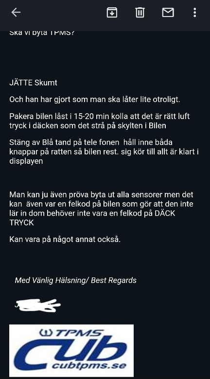

Pratade med en vänlig herre på Cub, som just när snövarningen hade gått ut på SMHI försökte hitta en lämplig däckverkstad i min närhet, som kunde byta ut en sensor.
Eftersom jag hade luskat ut vilket hörn det var (var först felgissat av bilen när det bara är tre som funkar), gick det sen smidigt när herren hittat en slot hos Däckia i Järfälla, som utan problem snabbt fixade biffen!
Bilen hittade alla tryck på några få hundra meter, så problemet är löst nu.
Tydligen har de hittat 20 felaktiga sensorer, på över 80 000 levererade. Eftersom det kan uppfattas som extra strul då en av fyra inte funkar, så får man väl räkna med 20 av 20 000 uppsättningar, dvs. 0,01%
Cub har isåfall enligt mig inte förtjänat ett dåligt rykte.

Synd att de inte var så tjänstvilliga när jag hade samma problem får man väl säga.
Det här var supporten från Cub:
"Slå av blåtand på telefonen och starta om bilen"
