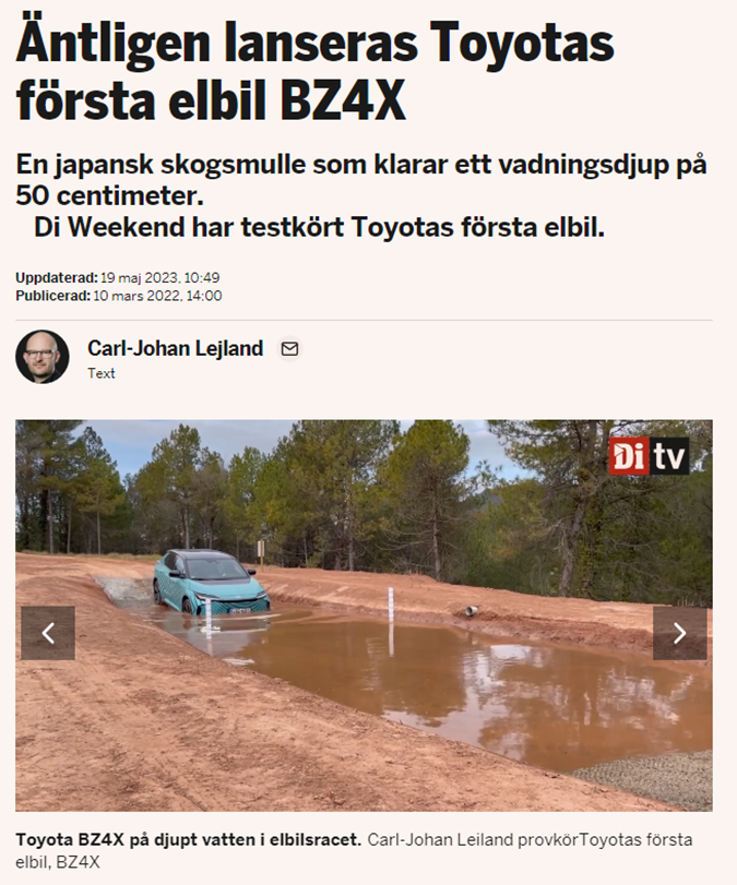

Vissa tillverkare anger vadningsdjup, men det är nog allra bäst att inte köra i djupare vatten än någon decimeter.
