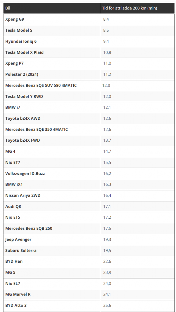

DanneLKPG
- Inlägg: 1196
- Blev medlem: 02 mar 2021 09:51
- Ort: Linköping
Re: 400V vs 800V
Här är lite siffror som NAF redovisat på km istället för procent.Gustafsson skrev: ↑12 okt 2023 12:46Mest intressant är väl hur många km räckvidd man laddar på en viss tid? Har alltid svårt att relatera till procentjakten. Där kommer nog S/X att vara svårslagna än så länge.
Laddkurvan antyder också att laddaren begränsar vid låg SoC, men det kan ju vara ett sammanträffande.
Tyvärr är inte listan komplett, men ändå en bra jämförelse:
https://alltomelbil.se/test-elbilarna-s ... 0-minuter/
IONIQ 5 AWD 77,4kWh MY24
VW e-UP! 36,8kWh MY20
IONIQ 5 RWD 72,6 kWh MY22
BMW i3S 120Ah MY19
