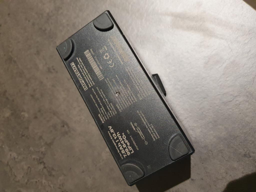

Har två LiFePO batterier till en bärbar högtalare som kan stå oanvända längre perioder, hur skall de vara laddade för att må som bäst när de ej används? 100%, 50%, 0%?

Tack för svaren, då låter jag batterierna vara i princip oladdade när de inte används och laddar upp dom först inför användning.

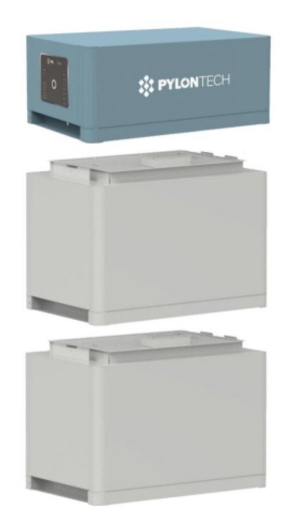

Nya LiFePO batterier för energilager brukar komma med 40% SoC från fabrik.
Då kan de ha lagrats ett år från tillverkningsdatum.
Någon nämnde nyligen att vissa rederier hade sänkt max tillåten SoC för transport ombord på fartyg.
Så det kan ju påverka vad de väljer för nivå.
Om jag sätter ihop en stack med fyra batterier som har samma tillverkningsdatum krävs det nästan jämt att köra batteribalancering har jag märkt.
Om jag senare utökar en batteristack med något mer batteri kan det krävas flera batteribalanceringar för att få det att funka. Verkar mycket viktigt med jämn cellspänning på LFP.

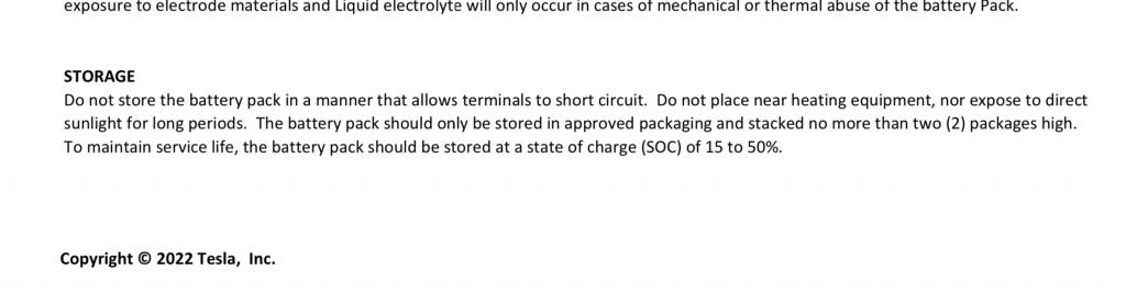

Tesla rekommenderar 15-50% för lagerhållning av LFP-batterier. Det innefattar ju att batteriet ligger obestämd tid i väntan på att det behövs.
Ja, problemet är egentligen ”tvärtom”.
Eftersom det är väldigt flack spänningskurva så kan SOC skilja trots att cellerna håller nästan samma spänning. En balansering garanterar inte att de är i balans pga detta.
Vid utökning borde du ”koppla ihop” eller börja från antingen helt fullt, eller 0%. Då blir parningen bättre iom att SOC kommer vara mer lika.

Nu kom det faktiskt info från leverantören att vi ska ladda upp varje modul till 100% innan de paras ihop.

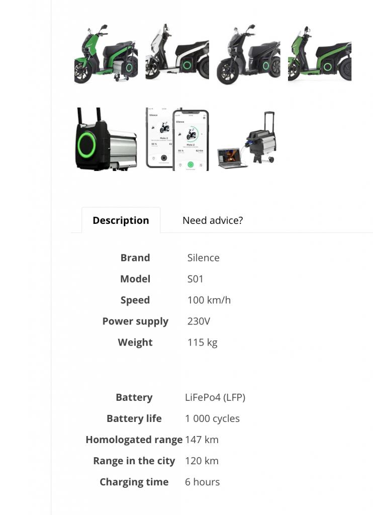

Hur bör jag sköta detta batteri under vintern då scootern mest står.
Bör jag följa manualen? Isåfall blir det typ 100% hela vintern...

Tellus skrev: 05 okt 2023 09:19

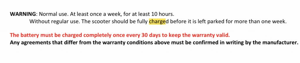

Texten längst ned tyder ju på att scootern drar ström och att man ska ladda sen så batteriet inte blir helt tomt.
0% ger lägst calendar aging men 0% är inte helt tomt utan där batteritillverkaren säger ”stop discharge”.
Drar man ut batteriet mer än det kan det skadas (finns relativt god marginal om batteriet är urkopplat men fortsätter man urladda så blir det ju helt tomt).
Bara följa rekommendationerna ju, eller fippla med urkoppling av batteriet.
Tänkte om det var något annorlunda då det är ett LFP batteri.
Batteriet kan lätt tas ur, men BMSen är inbyggt i själva batteriklumpen, vet ej om den tjuvdrar.
När batteriet sitter i scootern så sjunker SOC ca 10% per månad.
Men läste på något forum att det kan bli obalans i batteriet, så pass mycket att det går sönder, därför laddrekommendationen.
Tror det är telematiken som suger ur lite och att vissa celler sugs ur mer, kanske beroende på LFP?
