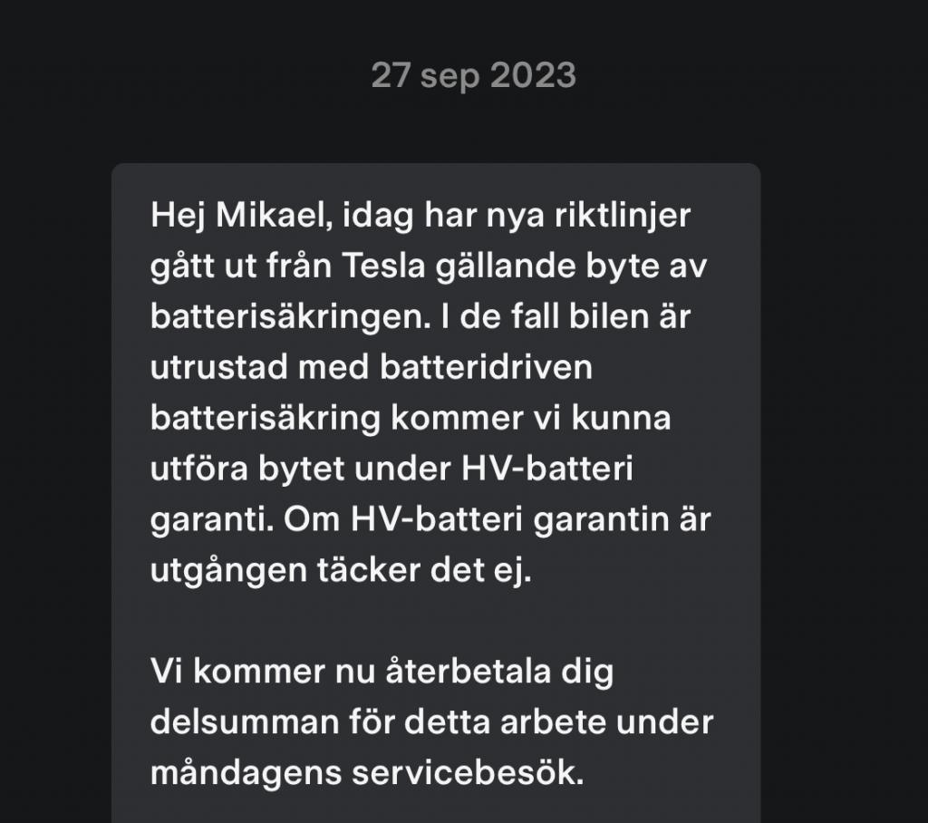

Fick betala 3745 sek i måndags. Låg på ganska hårt om att jag var lovad den 19/7-2023 att detta skulle gå på min batterigaranti.
Jag fick nyss besked att de nu har nya riktlinjer och att bytet går på batterigarantin. Pengarna tillbaka!
