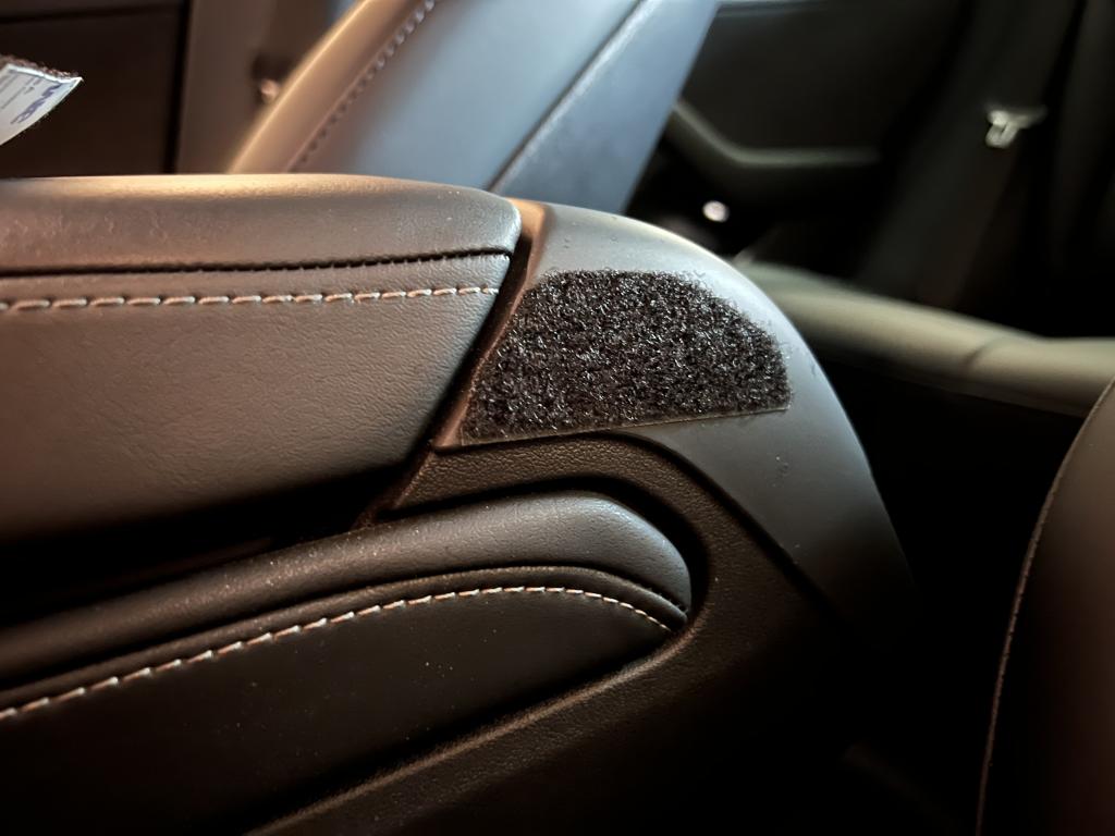

Fix med ena delen av ett dubbelhäftande kardborreband. Mindre knarr och gnek från stolen som tar i mittkonsolen.

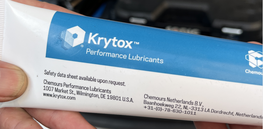

Sånt här använder Tesla (ranger var här idag och smetade på vid mittkonsolen och där dynplasten från ryggstödet möter hårdplasten på bägge sidor på min MX). Blev knäpptyst.
https://www.krytox.com/en/products/automotive
Antagligen GPL 105. "Headrest posts, seatbelt mechanism, interior surface (Noise, Vibration, and Harshness (NVH) Elimination)."

GPL 105 är ren PFPE olja utan tillsatser, förtjockad med PTFE till fett så heter den GPL 205. Dessa används ofta för att smörja olika sorters plast och gummi. En del biltillverkare har den i sitt reservdelssortiment, GPL 105 går annars att hitta på Amazon, 75 spänn för 10 gram.
Annars så är det vanligt att man använder sig av en torrfilmsspray med PTFE i lösningsmedel. Lösningsmedlet förångas och lämnar en torr film av PTFE. Också bra för att smörja ex. säkerhetsbälten.
Har man ytor som ligger och gnuggar mot varandra så kan man också använda en PET-fibervävstejp som Tesa 51618. Den är egentligen utvecklad för att linda elkablar i passagerarutrymmet men fungerar även bra till annat.
https://www.tesa.com/sv-se/industri/tesa-51618.html
Det finns också självsmörjande tejp av PE som man kan använda i applikationer där glidning är önskat.
https://www.tesa.com/sv-se/industri/tesa-51206.html

2-3 år. Köpte en krytox själv för några år sedan, dags igen nu.

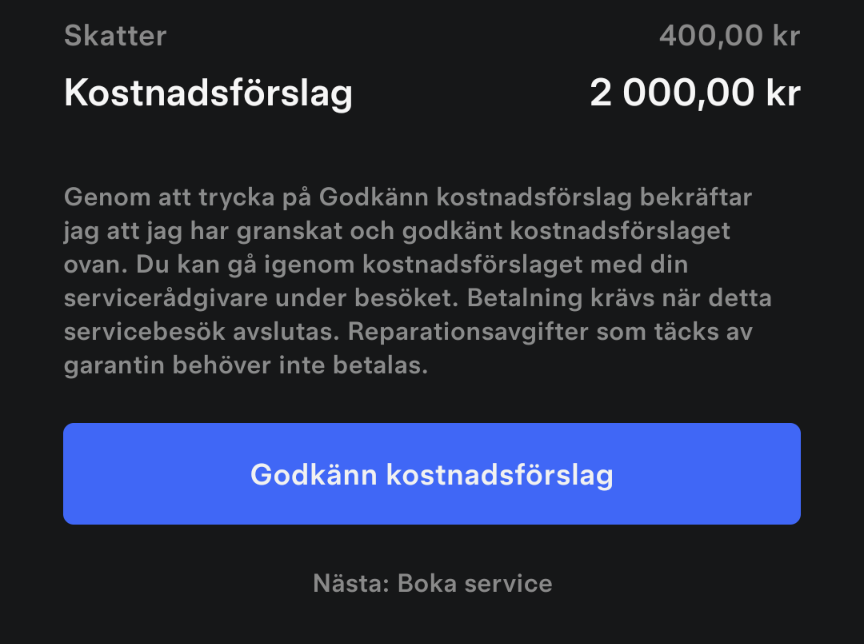

Jag skapade ett serviceärende nu eftersom stolen fortfarande knarrar som fan. Fick tillbaka ett kostnadsförslag..?
Klart som fan att detta skall gå på garantin, bilen är ett år gammal och stolen har knarrat sedan start. Vad snackar Tesla om??

Jag hade samma problem, se ovan. Tesla sa 2000. Jag sa till rangern att andra hade fått det på garantin, och att det borde vara en garantiåtgärd. Då backade de om än jävligt motvilligt.
Om man inte vill bråka är det enkelt att köpa lite Krytox på Amazon och trycka in mellan mittkonsolen och förarsätets sida.

Tesla (och nån mer faktiskt) kör med kostnadsförslag som man måste
godkänna för att komma vidare men att man slipper kostnaden om
det går på garantin, pruttigt kan man tycka ändå.

Aha, det är deras rutin att föreslå en kostnad även på uppenbara garantifel? Så om jag skulle felanmält att ratten lossnat efter att ha kört 20 meter ifrån upphämtningsplatsen så skulle de ändå återkomma med ett kostnadsförslag?
Pruttigt, minst sagt!

Ja. Problemet jag hade var att Tesla insisterade på att jag skulle betala efter åtgärden inom garantitiden. Då fick man stå på sig lite och sedan förklarade rangern att han "inte fick göra så egentligen" när han backade. Super-trevlig snubbe som vanligt, men jag jag inte stått på mig hade jag fått betala.
