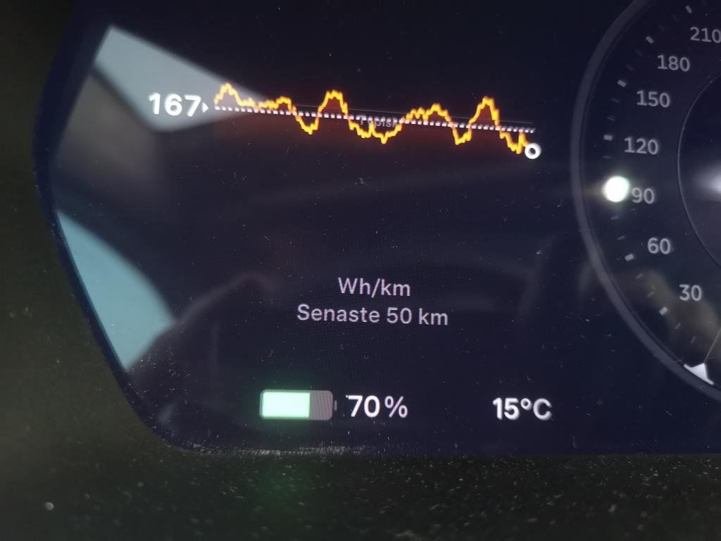

- Vilken Modell/år och nuvarande räckvidd vid fulladdat.
2015 S70D, 333km, 364 km som ny.
- År/månad för uthämtning eller tillverkningsmånad.
Tillverkad 2015/10, uthämtad 2015/12
- Vilken ort eller län eller landsända bilen står i.
Stockholm
-om garage används tex vintertid.
Garage används alltid
- Till vilken SOC bilen laddas.
70%
-Vilken SOC bilen har efter dagen, men före laddning.
Påbörjar normalt laddning vid ca 40%
-När på dygnet laddningen påbörjas.
Blandat
-Mätarställning.
78000
-Genomsnittsförbrukning sen ny.
Enstaka långresor sommar- och vintertid, normalt kortare stadsresor,
förbrukning sedan byte av MCU för 3 år sedan: 209 wh/km.
S70D -15

Fick jobba litegrann med grundbilen, för att b.la hitta batterikapaciteten att utgå ifrån.
EPA-rangen var 240miles* och bilen visade 386km fulladdad som ny, med rätt inställning på rangen. Dvs, i menyn går det välja mellan rated och typical och det är Rated som gäller när vi jämför. Rated är EPA-räckvidden). Typical tar hänsyn till hur man brukar köra så den mär variabel och kan inte användas till detta.
Det är alltså inställningen "Rated" som gäller och den räckvidden.
(Det är bekräftat via forumtrådar att den började på 240 miles.)
Det finns två versioner av S70D, en med 70kWh batteri och en med 75 men mjukvarulåst till 70kWh. Spelar ingen större roll för degraderingen.
S70Dm hade total kapacitet 71.2kWh som nytt, varav 2.4kWh oanvändbar buffer (skiljer sig tydligen från nyare bilar där buffern går köra på, om infon stämmer)
Original 71.2kWh varav 68.8 kWh att köra på med 178Wh/km rated consumption gav 386km.
Med kvarvarande 63.5-2.4 fast buffer blir det 61.1kWh att köra på och 343km enligt min beräkning.
10km skillnad blir med andra ord cirka 1.78kWh mindre energi än jag räknat fram men fortfarande inte jättelångt ifrån mitt degraderingsprogram.
Finns energiappen kvar i äldre S vore det ju kul att se en beräkning eller bild på "snitt /beräknad räckvidd och SOC": Med det kan man räkna fram kapaciteten.

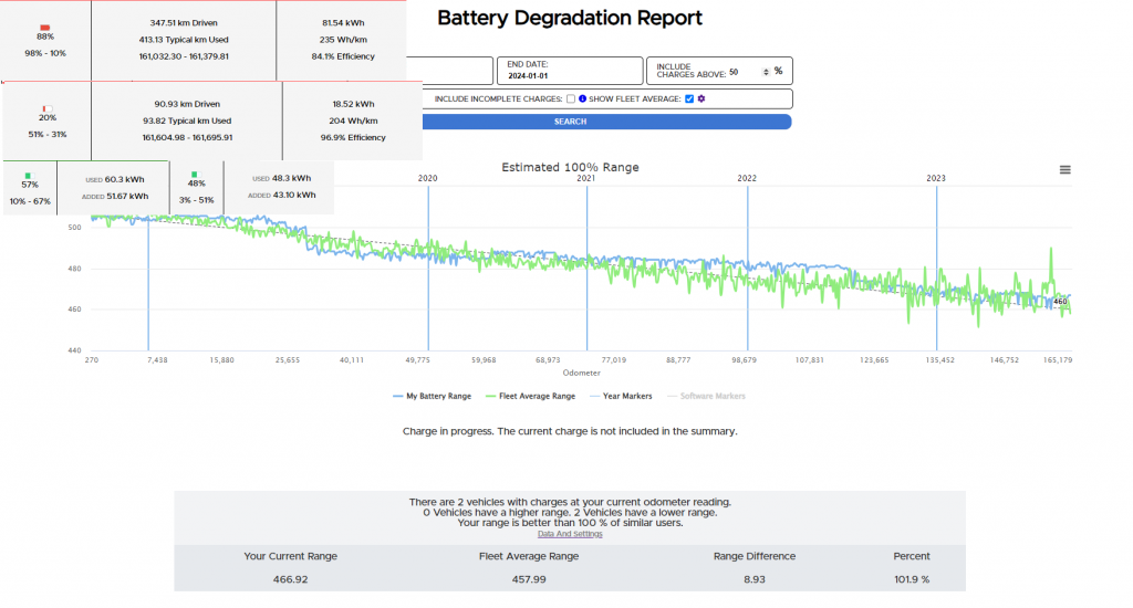

-Vilken Modell/år och nuvarande räckvidd vid fulladdat.
Model S 100D 2018. 467 km vid 100% SOC. (visade 506 km som ny)
-År/månad för uthämtning eller tillverkningsmånad.
Tillverkad i augusti, uthämtad i slutet av september 2018.
Mälardalen
Nej
90%
Laddar lite då och då men i regel 30-50%.
Oftast när jag kommer hem vid 18-tiden.
-Mätarställning.
165 371 km
Totalt laddat in i batteriet delat med mätarställning: 43 693,41 kWh/165 371 km = 264 Wh/km
Enligt bilen: 219 Wh/km (Skillnaden beror väl på uppvärmning, vampire drain osv.)

Enligt mina data skulle S100D ha 335 miles 2018. Hittar även trådar från den gamla goda tiden där de får 333-335 miles vid 100% laddning. Det låter som bilen borde visat det eller nära som ny.
En möjlighet är att bilen inte hade fått korrekt mjukvara när den släpptes som min M3P som det tog några mpånader innan de hade justerat så att den visade EPA range.
Det finns dock många exempel på att de haft 335 eller 333 och högre.
Rangen vi utgår ifrån är rimligen 335mi/539km.
För att dubbelkolla mina data kunde det vara nice med en beräkning enligt energigrafen. Jag antar att den är kvar i äldre S? (tyvärr borttagen från model S palladium).
102.4kWh totalt som ny, varav 4kWh buffer. Ca 177Wh/km rated consumption.
Nu 87.4-4kWh buffer = 83.4kWh användbart.
83400/177 = 471km range idag.
Skulle hemskt gärna vilja se en beräkning eller bild på energigrafen. Man behöver "snitt" "beräknad räckvidd" och SOC, SOC får gärna vara hög för att minska felmarginalen.

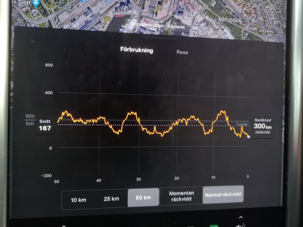

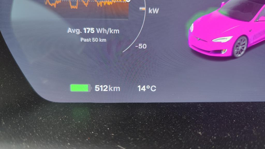

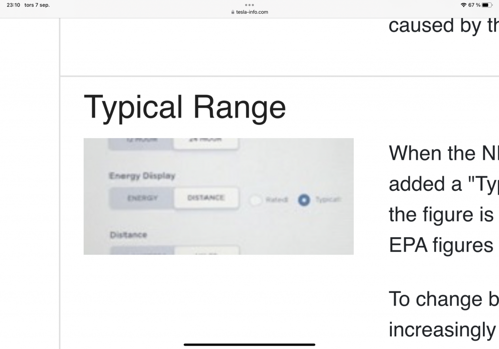

Det var konstigt. 177 Wh/km låter riktigt lågt. Då visar nog inte min EPA som "typical range". Har för mig att det är lite över 190 Wh/km i snittförbrukning som ger samma beräknade räckvidd på energigrafen som typical-räckvidden.
102,4-4 = 98,4 kWh delat med 505 km ger 194,8 Wh/km.
Kvarvarande batterikapacitet är då 467 km * 194,8 Wh/km vilket blir 91 kWh. 98% till 10% förbrukade 81,54 kWh vilket ger drygt 92 kWh kvarvarande kapacitet.
Laddningarna ger 90,6 kWh respektive 89,8 kWh kvarvarande kapacitet men där är det relativt stora potentiella avrundningsfel då procenten är så trubbiga.
Min rated consumption ger väldigt mycket mer räckvidd än EPA. Den förbrukningen verkar ligga på ca 155 Wh/km efter en snabb kik ute i bilen nu.
Kan 177 Wh/km vara för Raven?

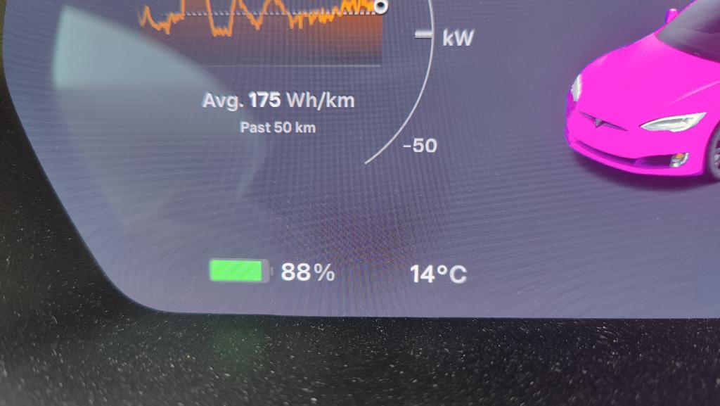

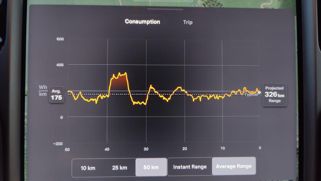

Energigrafen har alltid visat total kapacitet, i vart fall på model 3 och Y.
Kollade EPA-testet för S100D 2019 och där fick man ut 100.4 kWh ur batteriet. Innebär till 99% säkerhet att det går köra på bufferten, och att den är med i energigrafen.
Testetwt för 2017 S100D visade på 112kWh återladdning, dvs ganska prick 100 kWh man torde fått ut.
EPA-testet för 2017 P100D är 315 miles, dvs 507 km. Finns ingen test för 2018 vilket lär innebära att 2018 går på samma EPA-test utan förändringar.
Det är inte en sån du har då?
Batteriet säga vara specat 102.4 kWh ”nytt”.
Det blir 89 kWh kvarvarande kapacitet enligt BMS (175x326/0.64).
Jag skulle kalla det 13% degradering.

AAKEE skrev: 07 sep 2023 21:41
Men räknar du bort bufferten på 4kWh så stämmer det mot TeslaFi-loggningen som säger 8-9% degradering.
Är bufferten borttagen? När? Varför fick jag ingen spik uppåt i kurvan när den blev tillgänglig?
Inlägg: 6796
Re: Beräkna degradering
Banane skrev: 07 sep 2023 22:15
Är det en model S 100D eller en P100D? Jag tänker på EPA range och maximal range som ny…
Eftersom det går köra på bufferten så är den garanterat med i energigrafen, precis som på model 3, Y och nya model S.
Hade bufferten vart helt låst hade man kunnat tänka sig att det folk sa om det stämmer, men eftersom det går köra på den är den nog till 99% med.
Det brukar vara så att Tesla har en liten buffer(degraderingströskel) innan rangen minskar, jag vet inte hur det ser ut på en 2018 S.
På model 3 och Y är det ofta ca 2%.
På min model S är det ca 2% också.

Typical
Rated
Percent
Inlägg: 6796
Robin_j skrev: 08 sep 2023 06:22
Typical är 180wh på gammla s Har jag alltid hört
Mycket intressant tråd iallafall
Dina bilder visar på ca 71.6kWh kapacitet rnligt energigrafen, dvs en hel del bättre än mitt program ger.
Det blir runt 12% degradering. (Original brutto är 81.5 kWh sägs det).
Riktigt bra, men då måste jag tuna mina formler lite 😅
Energigrafen inkluderar bufferten även på äldre S, det är verifierat med koll på forum där man använt energigrafen, TM Spy och scan my tesla.
