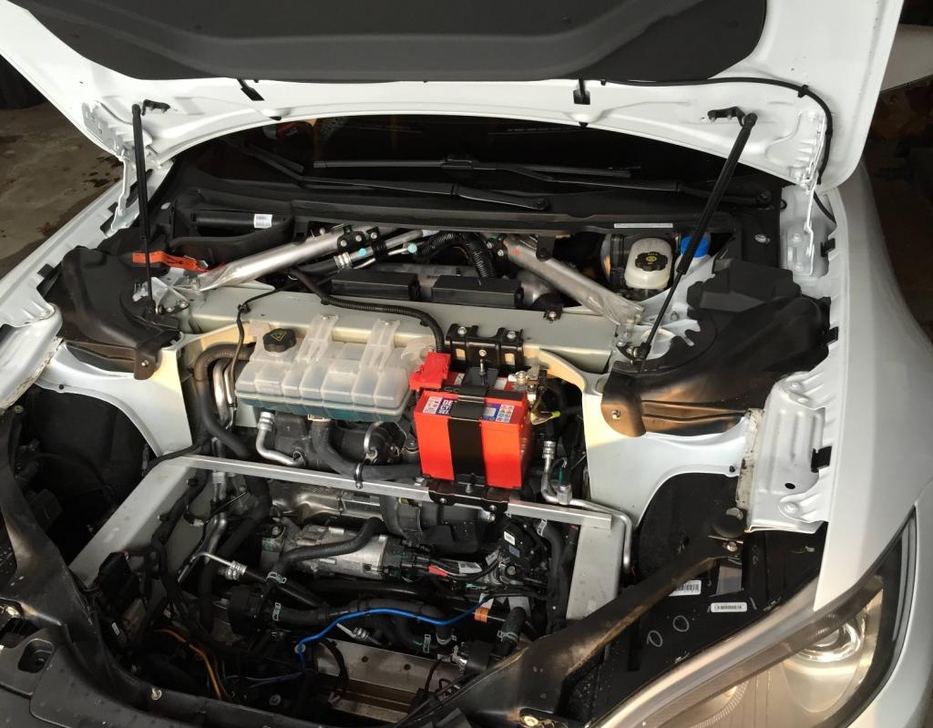

Hej. Finns det något säkert sätt att rengöra damm, lera, smuts som du hittar när du tar bort under frunk så att det ser rent ut som du ser på bilden?

Stefan Bergman på tuben har en Model S som han meckar mycket med. När han bytte sitt HEPA-filter så gjorde han tvätt av utrymmet samtidigt när allt var avskruvat ändå. Kolla på klippet så ser du hur han gjorde iallafall.
https://www.youtube.com/watch?v=YVM24GQ ... fanBergman
Han börjar tvätten och rengöringen ca 24 min in i klippet.

Tack så mycket. Jag har träffat Tesla mobil service idag och de rekommenderade inte att använda vatten där under frunk. Det därför jag undrade hur andra gör det.
Re: Rengöra under Frunk
Spola av med högtryckstvätten bara och håll munstycket 1 meter ifrån. Inget som tar skada av detta.
Och se kanske till att det inte är stående vatten kvar någonstans, men jag vet inte var det skulle kunna bli det. Eftersom det inte är tätt in till utrymmet så kommer det ju komma in fukt och skit när man kör, så det kan ju knappast vara farligt att tvätta av utrymmet med vatten.

Det har ju blivit populärt att ångtvätta eller nåt sånt? Har bara sett att dom sprutar med något som knappt blir blött, men helt rent.

Spraya 5-56 och torka av med trasa, eller impregnera trasa med 5-56 och torka.
Håller med. Spray sedan alla jordpunkter du ser med något tjockare. Eller högtryckstvätta och sedan gör ovanstående. Undvika att högtryckstvätta direkt på kabelanslutningar.
