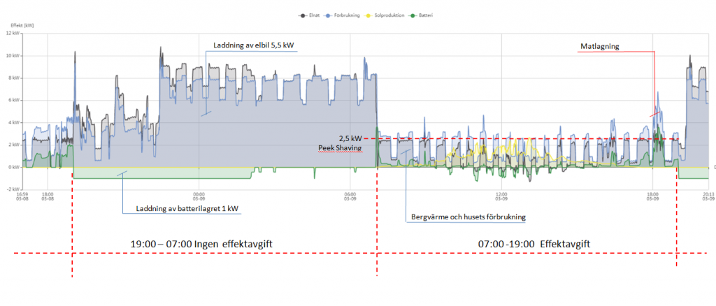

Nu har jag fått igång batterilagret vid min bostad.
Då är frågan vad det finns för bra knep till optimering?
Det gäller ju att få lite ekonomi och inte slita ut batteriet i förtid.
Mina förutsättningar:
Ferroamp växelriktare med ESS Pylontech 14,2 kWh LFP batteri.
Solceller 13,8 kWp
Årsförbrukning 18000 kWh
2 elbilar som behöver laddas
Effektavgift 07:00-19:00 vardagar 112:- per kW under högsta timmedelvärde för tre timmar under månaden.
Fast pris på inköp av el just nu.
Spotpris på försäljning av el
Bergvärme som uppvärmning
Jag har nu testat att ställa in optimering för att kapa effekttoppar dagtid under vardagar.
Då håller jag ned effektavgiften och ökar egenanvänd solel då batteriet fylls på så fort det finns överskott. Det blir många fast rätt små cykler.
Efter 19:00 får batteriet fyllas upp och sedan vila.
Då kör jag elbilsladdning och batterilagret skulle ju ändå tömmas direkt.
Batterilagret behöver ju vara helt fullt nästa morgon, kan ju bli en mulen dag. Och det måste ju räcka till alla vardagar under precis hela månaden om det ska bli någon besparing i effektavgiften.
Den besparingen bör kunna bli cirka 300:- per månad för min del.
Ökade egenanvändningen besparing cirka 400:- per månad, beror ju förstås på vad spotpriset hamnar framöver.
Så här ser det ut en dag med lite sol i mars:
