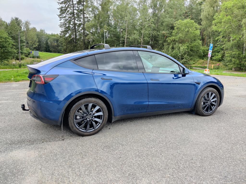

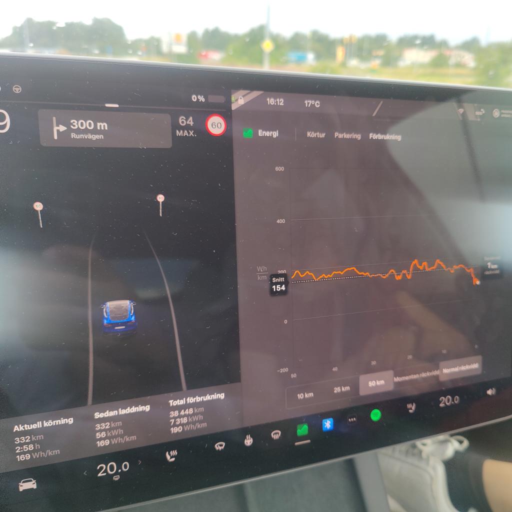

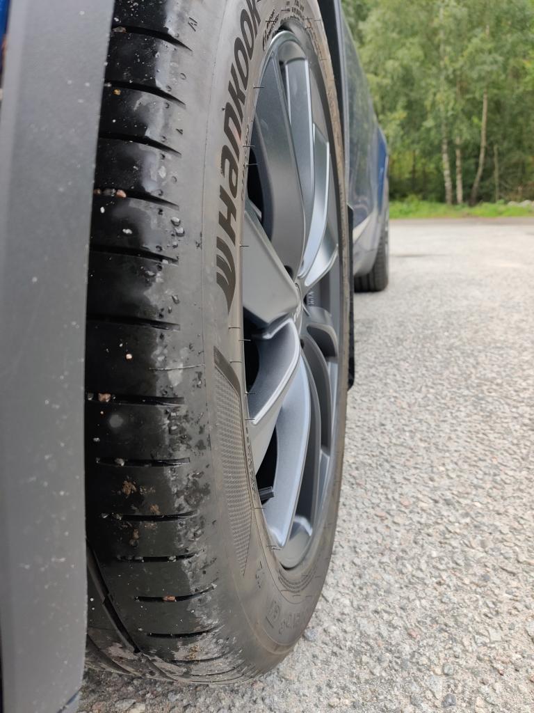

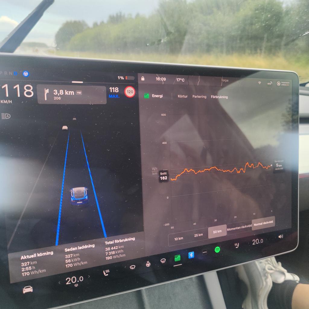

Jag har inte jämfört direkt då jag inte har använt 19" öht. Brukar för det mesta köra 120-125km/h, ca 30 mil om dagen. Ligger på 180Wh/km när det är 21 grader utan regn. Medvind kommer jag ner på 160Wh/km.
Jag kör precis som du 225/60-18, dock på vinterhjulen (Hakka 10 - så dubbat alltså). Har svårt att sia om förbrukningen då sommardäck till vinterdäck alltid skiljer sig ändå.
Menar du att du kan ligga på 180 Wh/km vid medelhastighet 120-125 km/h? Väldigt bra i så fall!

Jag håller 120-125km/h, 27 av 29 mil. Men när jag körde till Mantorp SuC från Helsingborg så hade jag farthållaren på 120km/h och det låg där runtomkring. Fegade dock i slutet när jag hade 6km till SuC och det började ösregna så jag fick sänka lite på hastigheten.

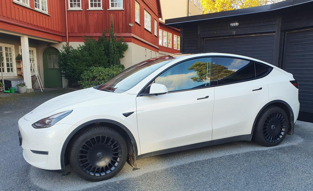

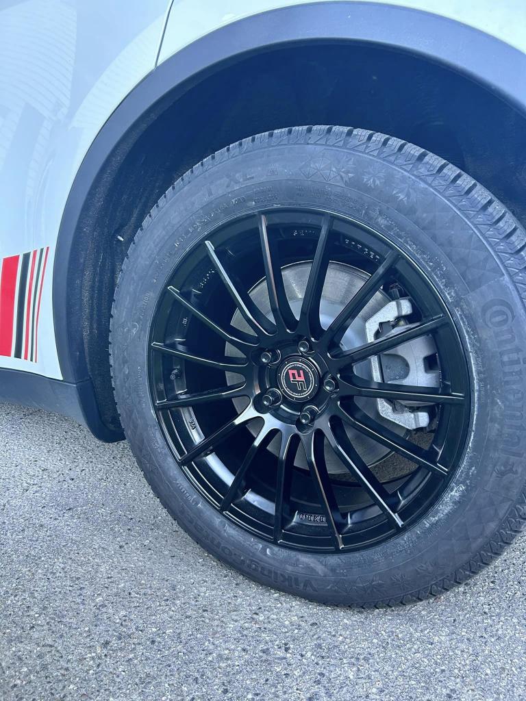

nu har jag (i princip) bestämt mig. Det blir ett komplett set med Nitro Aero FF mattsvart 18x8,5, Good Year Ultra grip Arctic 2 dubbat 235/55 r18 med TPMS BLE för totalt lite drygt 24k. Enda tvivlet är att i stället skaffa smogs fälgar 18x8 Forge ZF1 för 3k till. Får suga på detta ett litet tag till. (kan inte hitta vikten på Nitrofälgarna, nån som vet?)

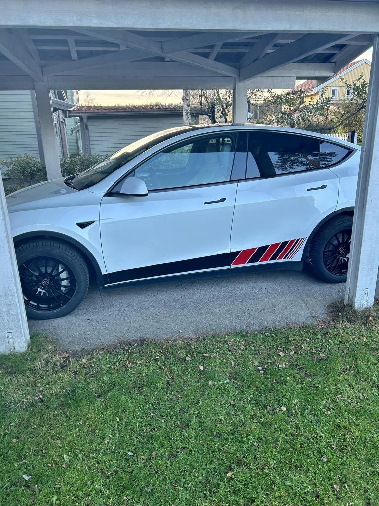

Har precis köpt vinterdäck och nya fälgar.
Valde att sätta befintliga sommardäck på nya snyggare fälgar och de nya vinterdäcken på orginal gemini.
Fälgarna är Rial lugano steel gray 8.5 19"
Samt att ville ha lite skydd med däck mot fälg som blev riktigt lagom på sommardäcken.
På gemini sitter nu Nokian hakka R5 EV.

Det är orginal sommardäck från Gemini som sitter på dessa på bilderna så de passar bra.
Har varit borta några dagar sedan bytet nu och ser att det är en felkod att en TPMS som köpts i paketet, får VCSEC_a222 - fel på däcktryck övervakningen.
Så får se nu hur detta hanteras med att TPMS garantierna för men sedan finns kostnader för montering som gjort av någon annan då de kom omonterade.
Så ska kontakta de idag kring vad som händer nu. Hur sköts bytet om det behövs och vem står för den kostanden då de sitter fast på bilen.

jalfa skrev: 23 aug 2023 22:11
haha. Blev 18x8 tums 2Forge ZF1 ET35 från smog (ca 8kg, klarar 850kg) och Conti VC 7 235/55 (odubbat). Lade till fartränder för 20% bättre fart och acc :D
det blir snart röda bromsok vad det lider
Inlägg: 4623
Re: Vinterdäck Model Y?
Bytte till vinterhjul hemma på garageuppfarten igår på lunchen. Riktigt nöjd med The New Aero, en specialare med 8.5" breda 19" för att undvika sönderskrapade fälgar. Egentligen gjorda för Model 3 men med tillräcklig viktklassning även för Model Y. Good Year i 255/45 sitter som gjutna, inga ballongdäck men inget stretch-stuk som det var på Geminifälgarna med samma däck.
På sommarhjulen har jag andra 8.5"-fälgar och där är det lite mera bula på däckssidan med originaldäcken.
