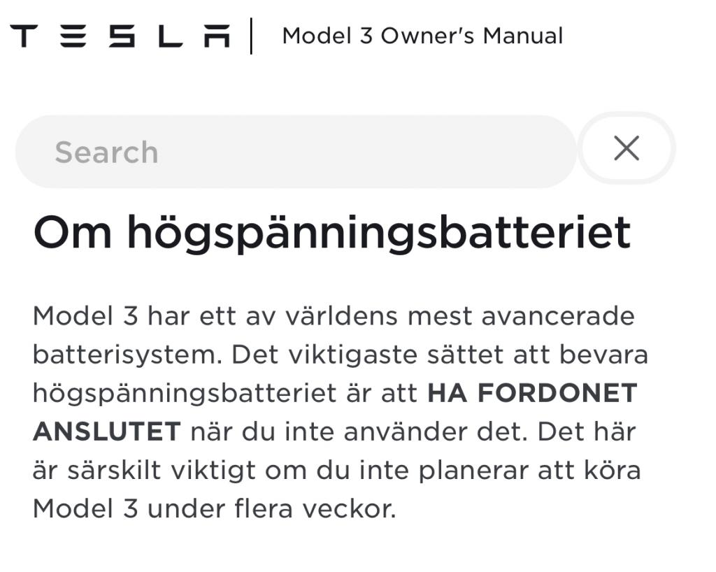

Jag tycker Tesla är ganska tydliga i Manualen med hur dom tycker man ska göra. Fetstil och versaler alltså :-)

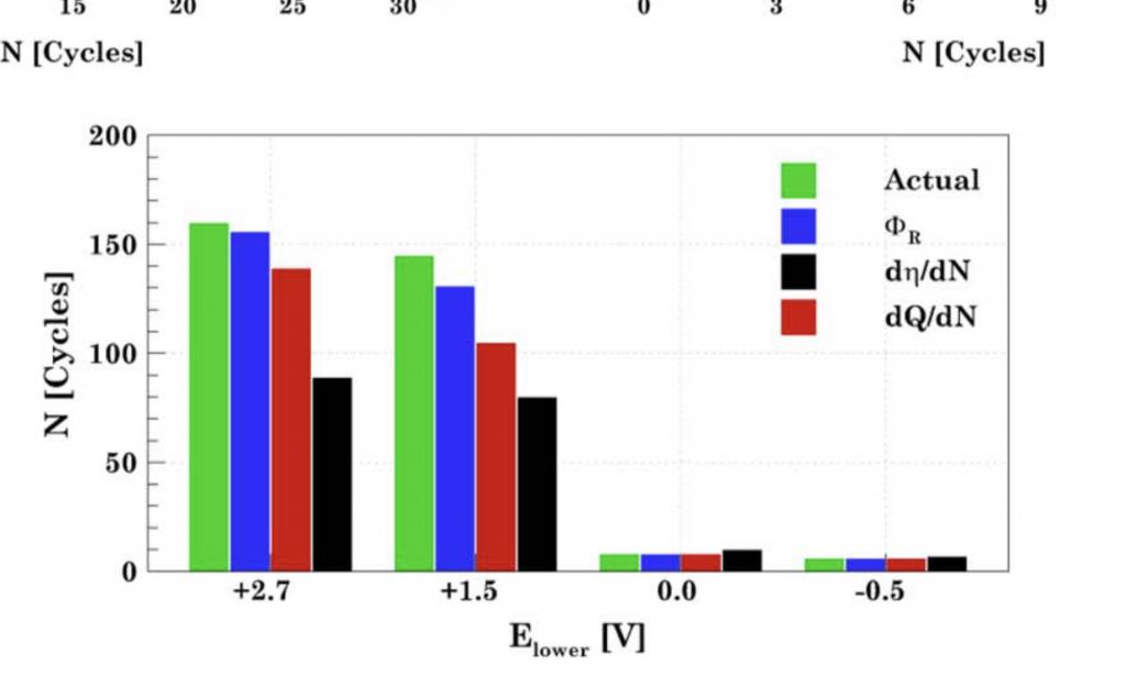

Lithiumbatterier mår som bäst vid 0% SOC så att det skulle bli jättefarligt om man laddar ur lite lite till skulle vara konstigt.
Det finns en del forskning på overdischarge och med måttlig overdischarge händer generellt inget med battericellerna. Man kan urladda så cellspänningen är ganska långt under min tillåten cellspänning utan att batteriet påverkas.
Däremot, när det börjar närma sig 0V är det fara och färde. Det är inte bra.
Bilden visar forskning på ett batteri som hade 2.7 V minspänning i specen.
Skillnaden på 2.7V som är där man ska sluta urladda och 1.5V som är kraftigt överurladdat visar att det inte just påverkar batteriet.
Men drar man ut det till helt dött, dör det väldigt fort.
Jag menar inte att man ska överurladda (det går inte ens med en Tesla) men jag menar att det stora lithiumbatteriet inte mår illa av jättelåg SOC.

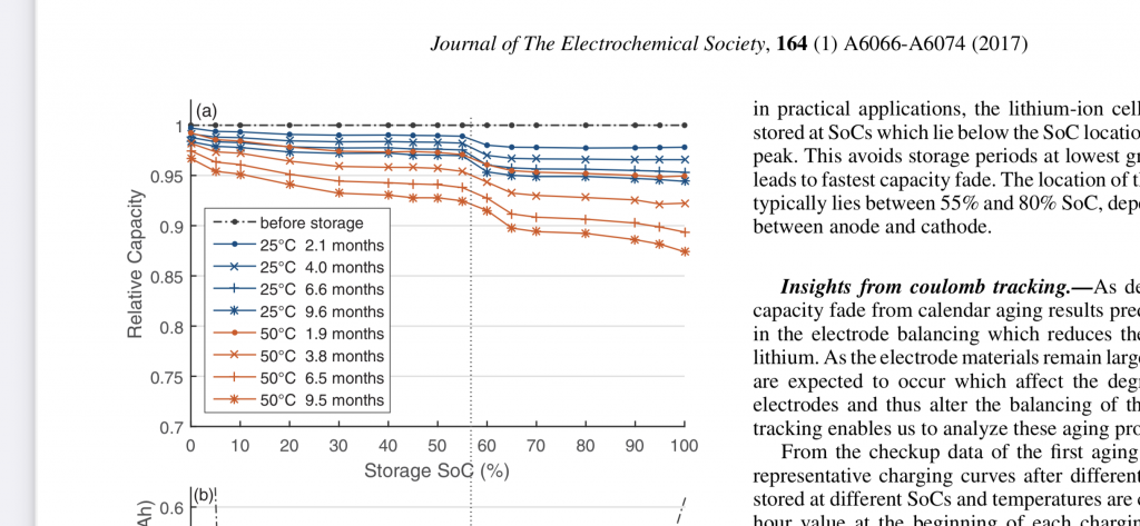

Kika på denna bild, det är tre månader mellan checken 6.6 och 9.6 månader. Under tiden har batteriet legat med 0% i 25C resp 50C.
Självurladdningen fördubblas för varje 10C ökad temperatur.
Batteriet inte bara överlever utan klarar sig allra bäst vid 0C trots både 25C och 50C.
Bilden ovan är inte en one-of-a-kind utan bokstavligen alla andra forskningsrapporter som täcker in 0% visar på det här. Det var alltså inte ”tur” utan det är såhär.
Jag har kört några av mina lösa test-Panasonicceller i 0% under ett flertal månader.
Efter 1 1/2 år när jag avslutade calendaragingtestet var de som haft låg SOC mest hela tiden överlägset friskast.
