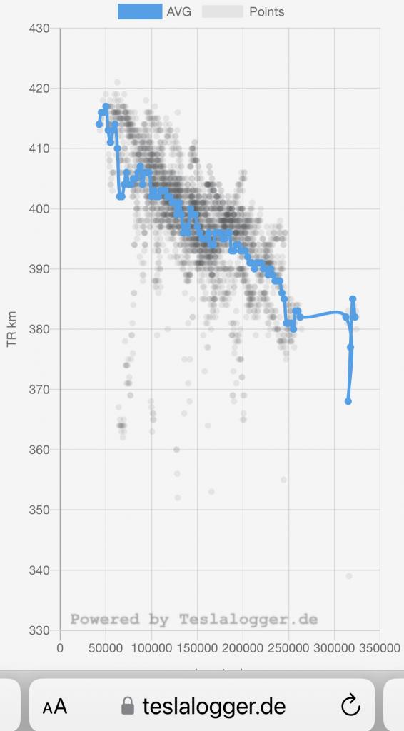

Ganska standard mot milen på motsvarande bilar sett till teslaloggers data.
Det verkar inte ovanligt att äldre Teslor underdriver degraderingen. Inte alls säkert att det är så i ditt fall förståss.
För att veta säkert är det till att ladda fullt och köra bilen till 0% på mätaren i en körning, och se hur många kWh man får ut.
